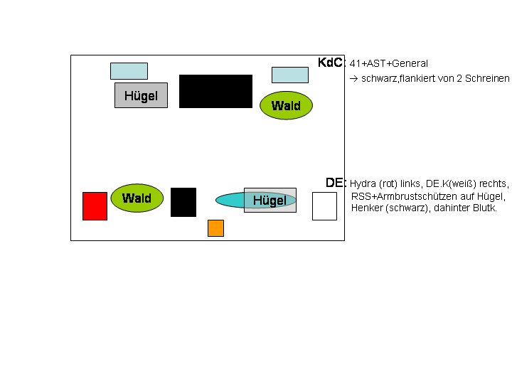

    Was hatte er: 41 KdC (full Command) + Erhabener Held =AST + Chaosgeneral
    2 Kriegsschreine
    Seine Aufstellung war ganz einfach. Der 41’iger Block in die Mitte als Horde, inkl. AST + General
    Die Schreine waren jeweils rechts und links dahinter. (s. Anhang)

    Habe meine DE_Krieger re. Flanke aufgestellt
    Armbrustschützen und RSS auf den Hügel
    Henker in die Mitte, dahinter den BKessel
    Hydra linke Flanke ( s. Anhang)

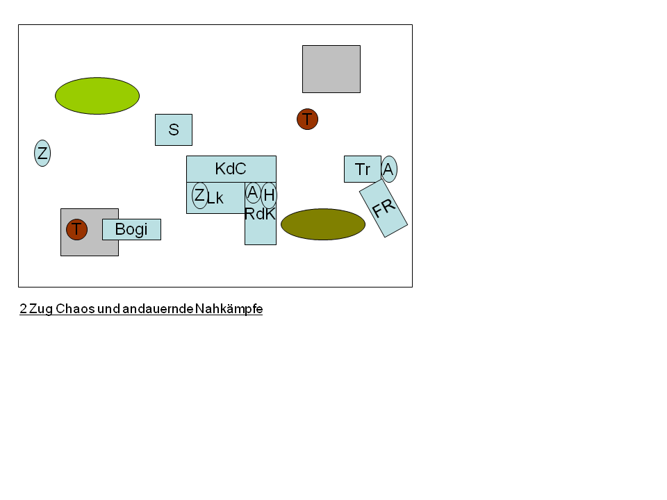

    2. Zug Hydra und DE.K optimal für Flankenangriff positioniert. Keine Angriffe angesagt, um Magiephase noch mal auszunutzen. 6 Spruch kam durch: 12-15 KdC zu Gold inkl. seinem Kommandanten. Grundzauber noch mal 2 gegrillt. RSS und diesmal die Schützen gut getroffen.
    2. Zug KdC. Angriff auf meine Henker. Schrein hat wegen Entsetzen vor meiner Hydra verpatzt. AST hat meinen Champion in der Herausforderung getötet. Seine KdC noch 3 weitere. Ich habe mit 13A zurück gehauen (durch Blutkesselsegen), 6 KdC erschlagen.  er hat das Spiel aufgegeben

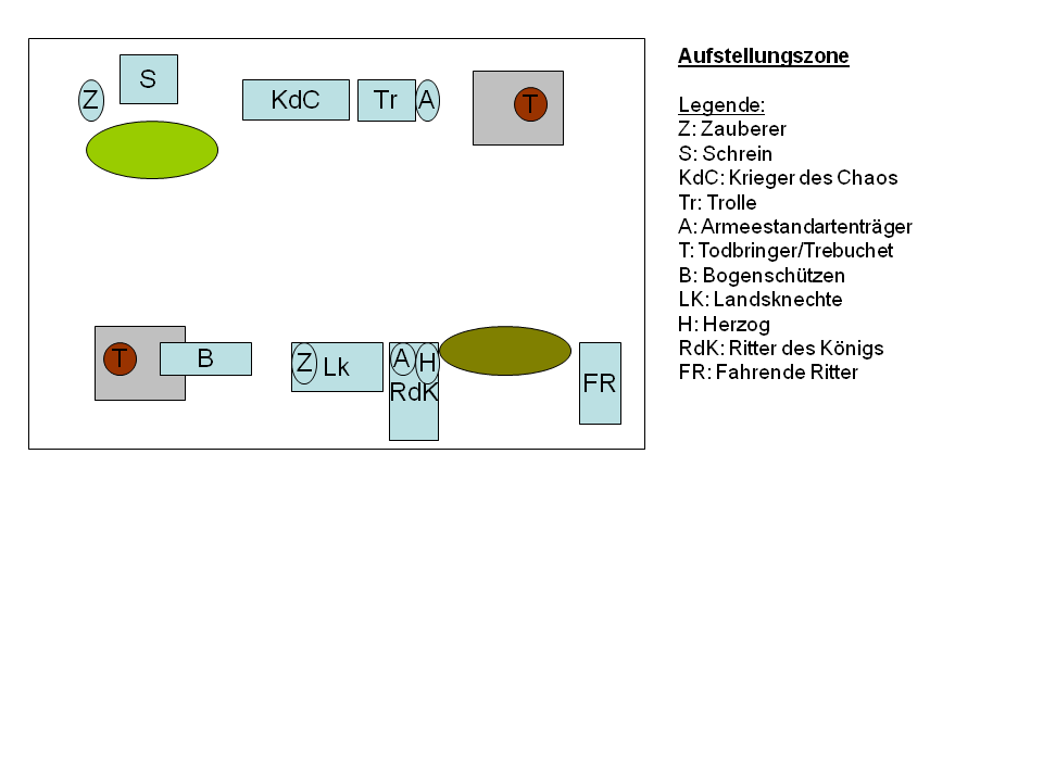

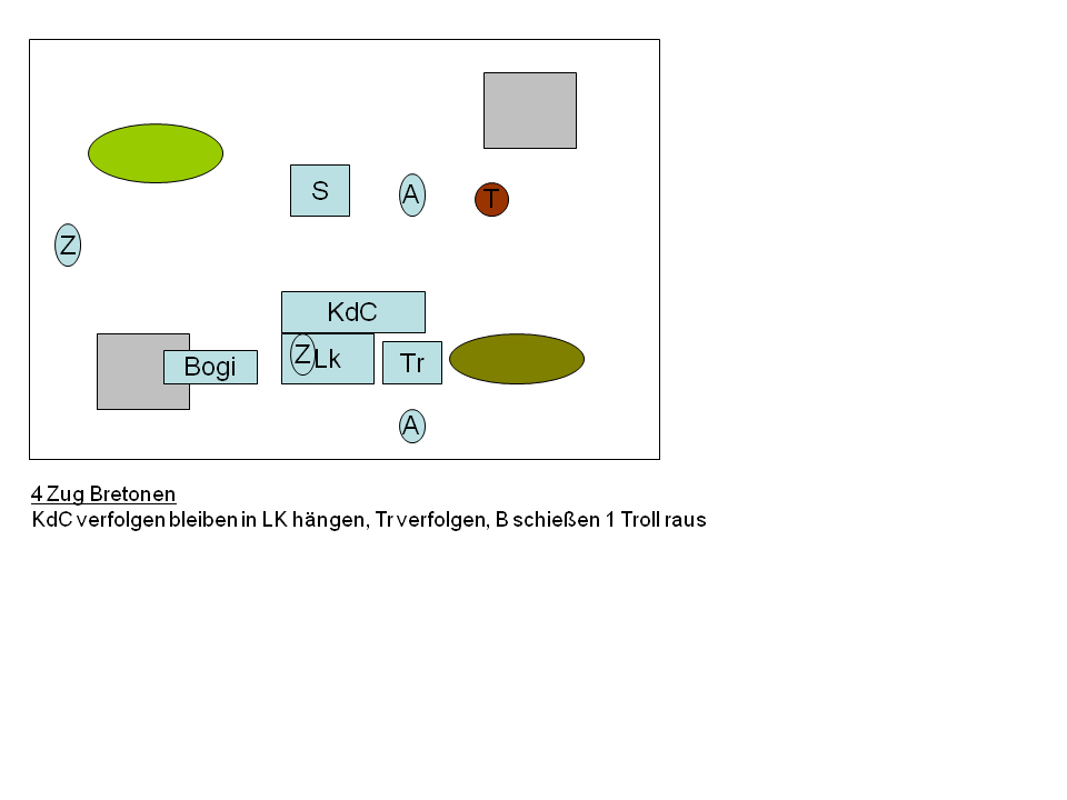

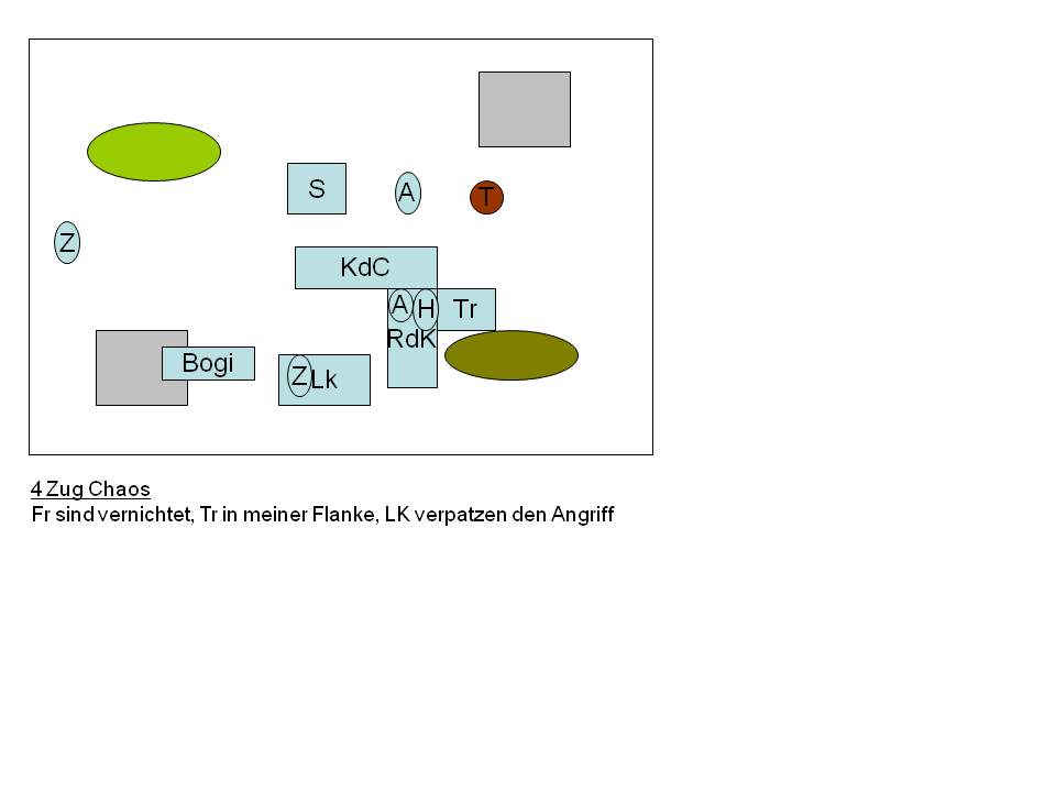

    Hallo ihr 2, vielen Dank für Eure Kommentare. Ich habe aus 2'erlei Gründen keine Zeichnungen mit eingestellt, da ich 1. die Geschichte heute morgen auf Arbeit in einer "freien Minute" geschrieben und hochgeladen hatte. Deswegen habe ich auch nicht weiter geschrieben ;)
    Ich habe im Anhang ein paar Pics, die hoffentlich das ganze noch etwas aufschlüsseln.
    Zur Taktik: Ich habe absichtlich mein AST/Herzog Rdk Regiment bei meinen LK gelassen, damit diese von seinem MW profitieren können (außerdem Auftriebstest wdh.) Sicherlich hätte ich mit den berittenen eher angreifen können, aber flankenangriff wäre nicht möglich gewesen bei meiner Aufstellung (s.Bild) Außerdem habe ich ein riesen Würfelpech bzw. er glück. Ich habe glaube ich 2-3 mal den Nk gewonnen; er konnte immer als Horde (unnachgiebig) seinen MW von 8 halten. Und auf dauer haben seine Attacken 2 pro 1 Front + Unterstütungsattacken 1 + 2 Glied mir den gar ausgemacht. Ich bin leider berühmt für viele 1 beim Rw Wurf, obwohl ich immer 3+ "nur" Würfeln musste. Das ich dann noch ne Rettung von 6 habe ist dann zwar schön, aber bei mir nicht drin ;)
    Die Trolle haben den Kampf mit meinen Flanken FR gesucht, da ich diese, wie du richtig geschrieben hattest, für die Flanke einsetzen wollte. Da es 20 Bogis nicht geschafft hatten diesen 1 Magier zu grillen... was soll ich denn noch machen ^^. Für weitere Tipps bin ich gerne offen, da mein Hauptgegner nun mal ein Chaosgamer ist!
    Hier mal meine verwendete Armeeliste. Ich war sehr überzeugt von meinem Herzog!
    Bretonischer Herzog, General, Ritter Gelübde
    + Lanze, Schild .
    + Gepanzertes Schlachtross
    + Tugend der Tapferkeit, Schwert des Haders, Kürass des Glücks
    Paladin, Ritter Gelübde
    + Armeestandartenträger, Klingenstandarte
    + Tugend der Pflicht
    Maid der Herrin des Sees, Upgrade zur 2. Stufe
    + Ikone von Quenelles
    +Kanalisierungsstab
    + Lehre der Bestien
    *************** 4 Kerneinheiten ***************
    20 Bogenschützen, Feuerbecken
    11 Ritter des Königs, Musiker, Standartenträger
    + Knochenstandarte
    9 Fahrende Ritter, Musiker, Standartenträger
    + Banner der fahrenden Ritter
    40 Landsknechte, Hellebarden, Musiker, Standartenträger, Champion
    Trebuchet
    Grüße Belgarion
