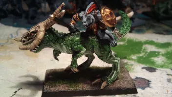

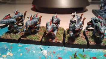

  • So, hier nun ein bisschen was für's Auge. Der längst erwartete Star des Threads ist auch dabei ;).
    Ich greife nun zwar schon ein bisschen vor mit den Ergebnissen, da ich sie eigentlich erst nach dem Bemal-Teil posten wollte - aber ich bin ungeduldig was ihr davon haltet =).
    Viel Spaß damit und ich freue mich auf Feedback!

  • Nur für dich Linus, allerdings noch mit dem Molto-Zeug dran. Wenn man dran rumdrückt gibt das Resinzeug eben schon nach -.-; .
    PS: Die Kamera hatte Probleme einen Punkt für den Fokus zu finden lol. Außerdem lustig: Gimp fragt mich ob er die Bilder drehen soll oder ob das tatsächlich die richtige Ausrichtung darstellt xD. :]
  • gut die Skinks.alt. schaun noch ganzschön klobig aus, aber mit denen hast noch nix gemacht oder?
    die Saurier schaun SUPER aus! 8)
    ach ja: GEILER klumpen :D :D :D
    man soll echt nicht meinen wie krass sowas is ;)
    Wa-wa-wa-was?!?! Na klar hab ich die Skinks bearbeitet :(. Da ist doch n Bild von den alten und den von mir neu bemalten Skinks - ich finde eigentlich schon, dass man nen ordentlichen Unterschied erkennen kann :S

    Was mir persönlich missfällt sind die Augen (der Skinks den Rest kann ich nicht gut genug erkennen) Echsen mit weißen Augen (von der Iris abgesehen) sind doch eher ungewöhnlich möchte man meinen.

  • @Erdnuss: ja klar kann man den Unterschied sehen. desswegen ja: die GRÜNEN (alten) sind noch unbehandelt, fragte ich. oder?
    Achso!!!!!! Ja, klar! Genau, die sind unbehandelt, die GRÜNEN =). War schon fast ein bisschen geknickt :P.
