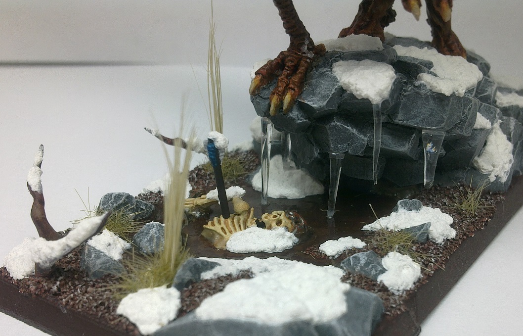

  • Mein Frostherzphönix hat auch Eiszapfen aus geschmolzenem Plastik. Funktioniert (mit etwas Übung) ganz gut.
    Ich würde empfehlen ein Teelicht zu nehmen, da man so beide Hände für das Plastik frei hat. Dann braucht man etwas Fingerspitzengefühl, indem man nah genug an die Flamme geht, dass man das Plastik langziehen kann. Aber nicht zu nah dran, denn sonst macht es schwupp und reisst - an den gerissenen Enden kringelt es sich dann und wird unbrauchbar als Eiszapfen. Immer neben die Flamme halten, nicht darüber -> zu heiss. Gleicher Effekt, als wäre man zu nah an der Flamme.
    Dann mit etwas Geduld das Plastik immer länger ziehen. Wenn es lang / dünn genug ist, schneidet man es einfach in Abschnitte mit passender Größe. Zur dünnen Seite noch etwas anspitzen mit dem Messer. Nach dem Anbringen mit Sekundenkleber übermalt man die Eiszapfen am besten nochmal mit Klarlack, damit alle rauen Stellen (z.B.: vom Anspitzen) überdeckt sind. Dadurch wird es schön transparent und glänzend, ganz so wie echte Eiszapfen ;)
    PS: Der Schnee auf der Base ist Natron. ;)
    PPS: Beim Schmelzen würde ich auf eine gute Luftzufuhr im Raum achten, denn gesund ist das schmoren von Plastik ganz sicher nicht... :rolleyes:
