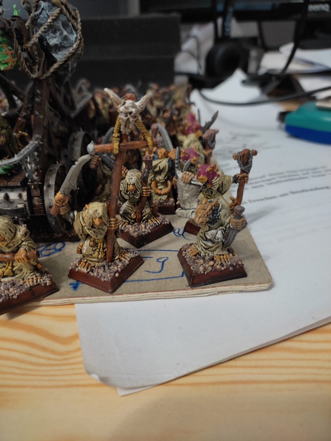

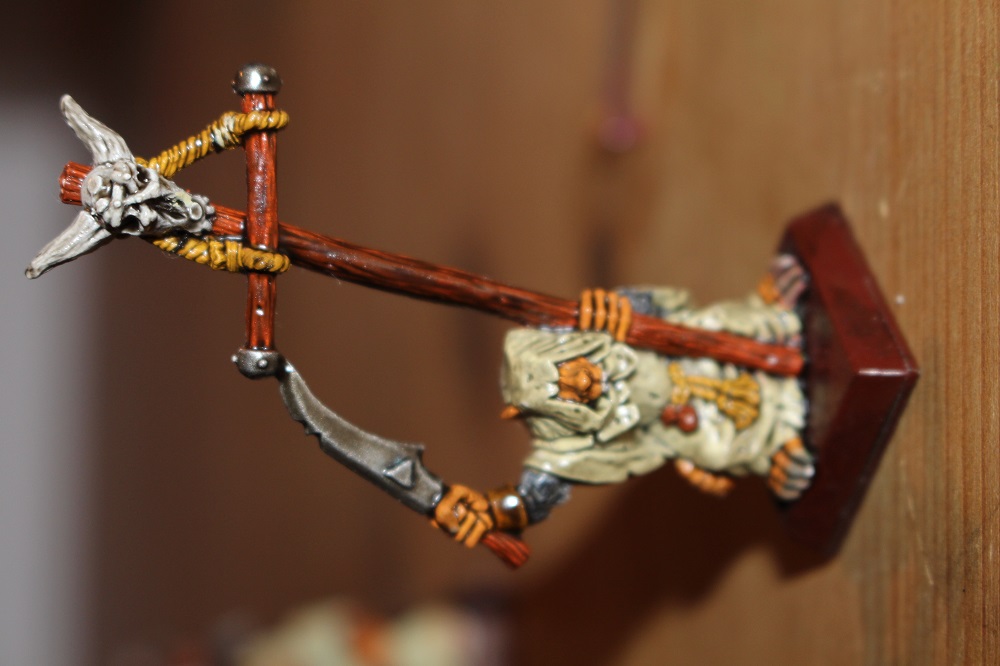

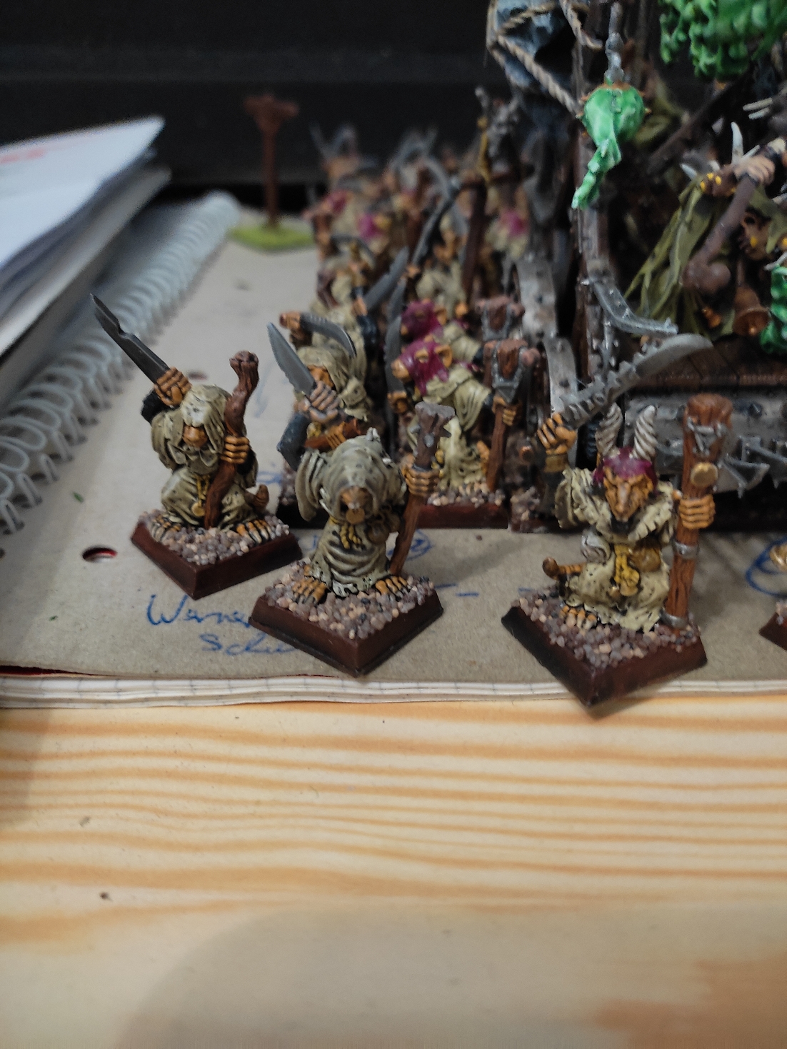

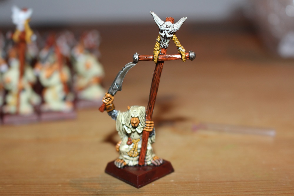

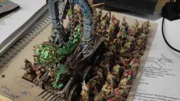

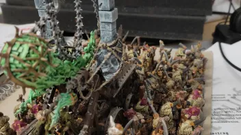

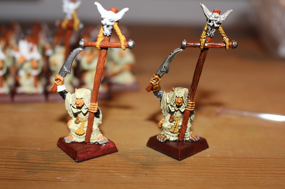

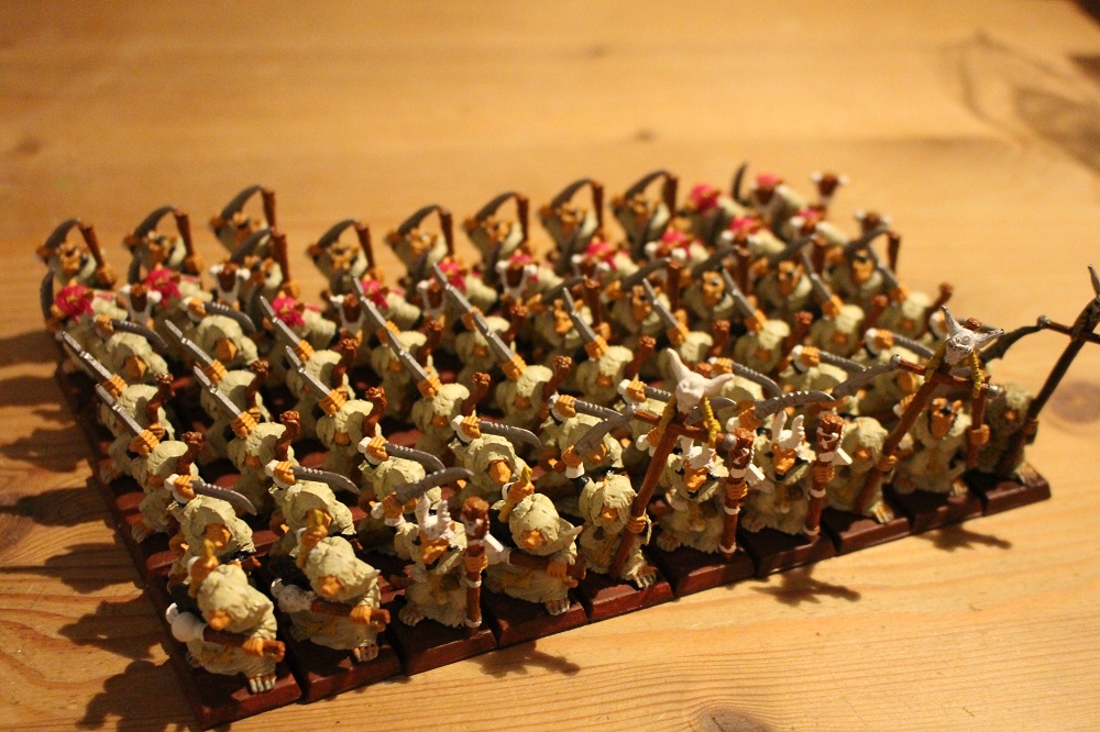

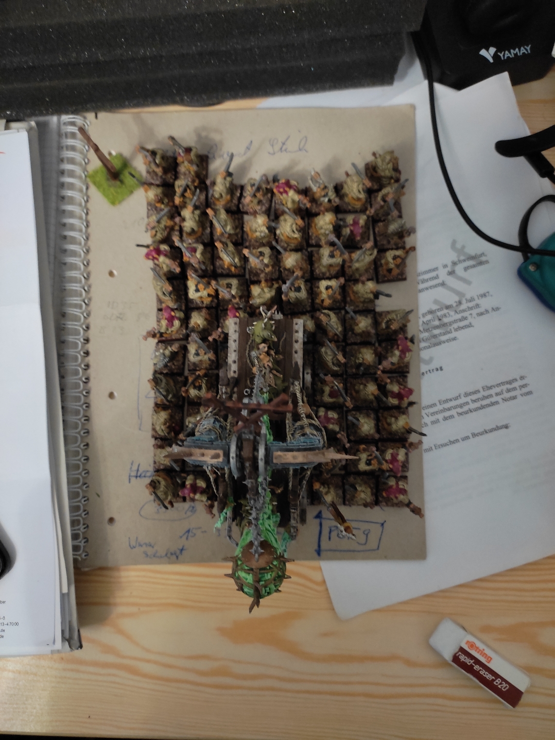

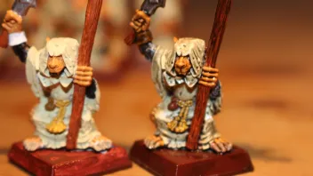

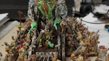

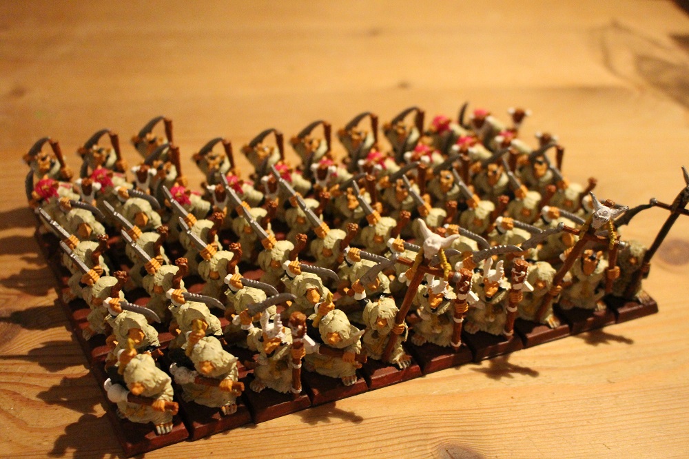

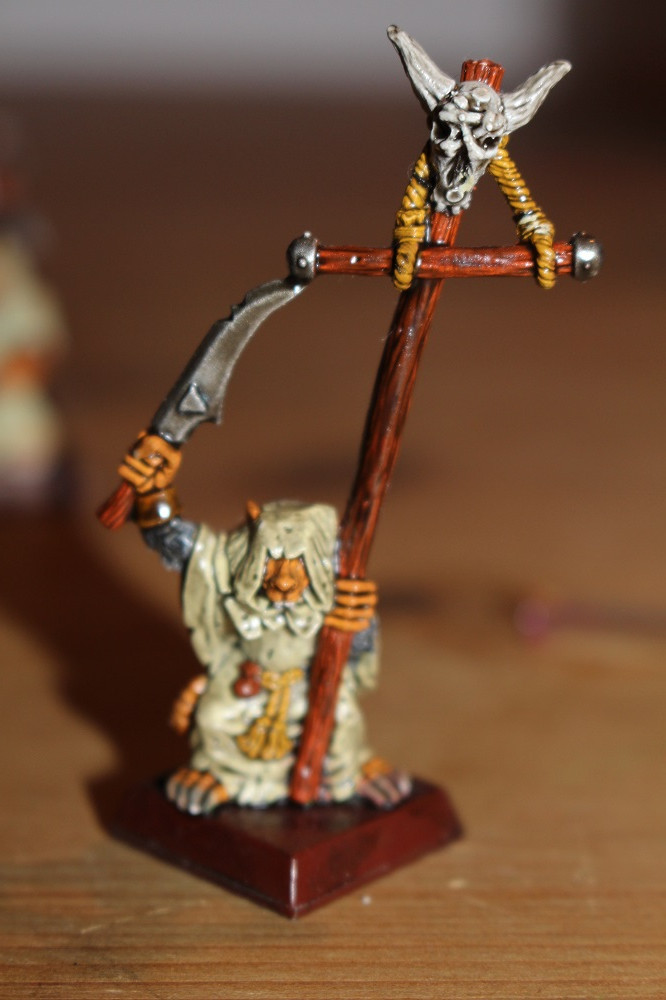

  • so nun mal ein paar Bilder
    Gleich eins vorweg, ich mag die Plastikfiguren nicht (meine ganze Skavenarmee
    besteht aus ZINN. (mit leider ein paar Ausnahmen; Brut, Mantakel, und die Brand
    neuen Modelle Storm... boneripper....)
    der Standartenträger ist mit Quick shade getaucht (und mit Blitz und volles
    Lampenlicht fotografiert)
    um mal den Glanzeffekt darstellen zu können von dem alle reden.
    der 2 te Standartenträger ist nur grundiert, er wird spätestens am Wochenende
    mal ein Wasch mit GW Farbe bekommen
    ah beim Schreiben ist mir aufgefallen, es fehlen noch die 3 Seuchenmönch-Sammler
    Modelle und noch ein paar Seuchenmönche (sind dann wohl er 70 bis 80 in Summe)
    na die such ich noch mal nächstes update dann am Mo oder DI
    Den Vergleich zwischen "Nur Grundfarben" und "Grundfarben mit Shade" finde ich gut. Das Shade gibt der Figur viel Tiefe. Das Zeug ist nun mal "Talent in Dosen", wie man so gerne sagt! ;)
    Persönlich leuchtet mir die Figur zu sehr. Da würde ich empfehlen mit einem Mattlack drüber zu gehen. Hast du denn die GW Shades? Dann probier das mit denen auch nochmal aus. Figuren zum Ausrobieren hast du ja genug. :blush:

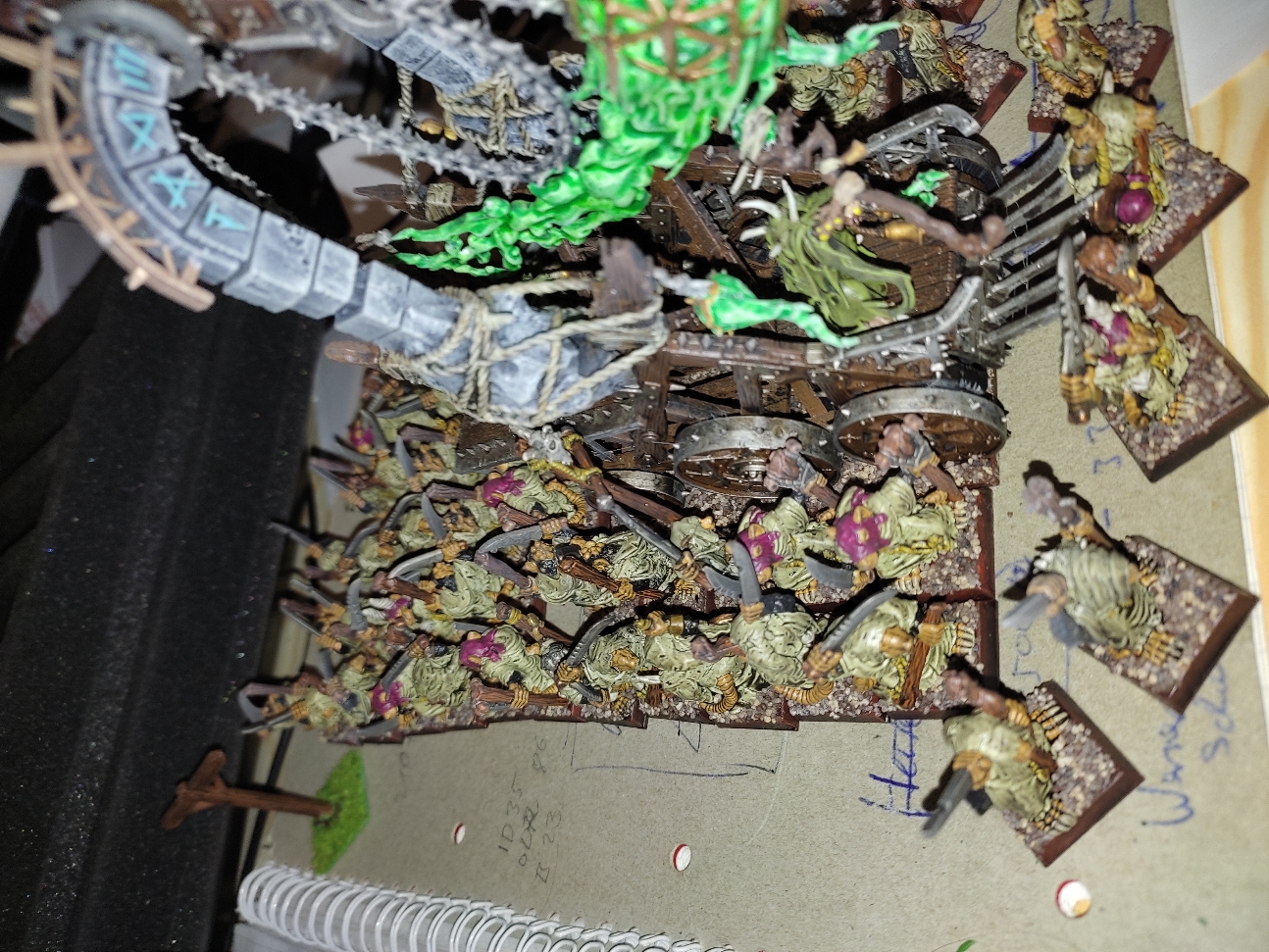

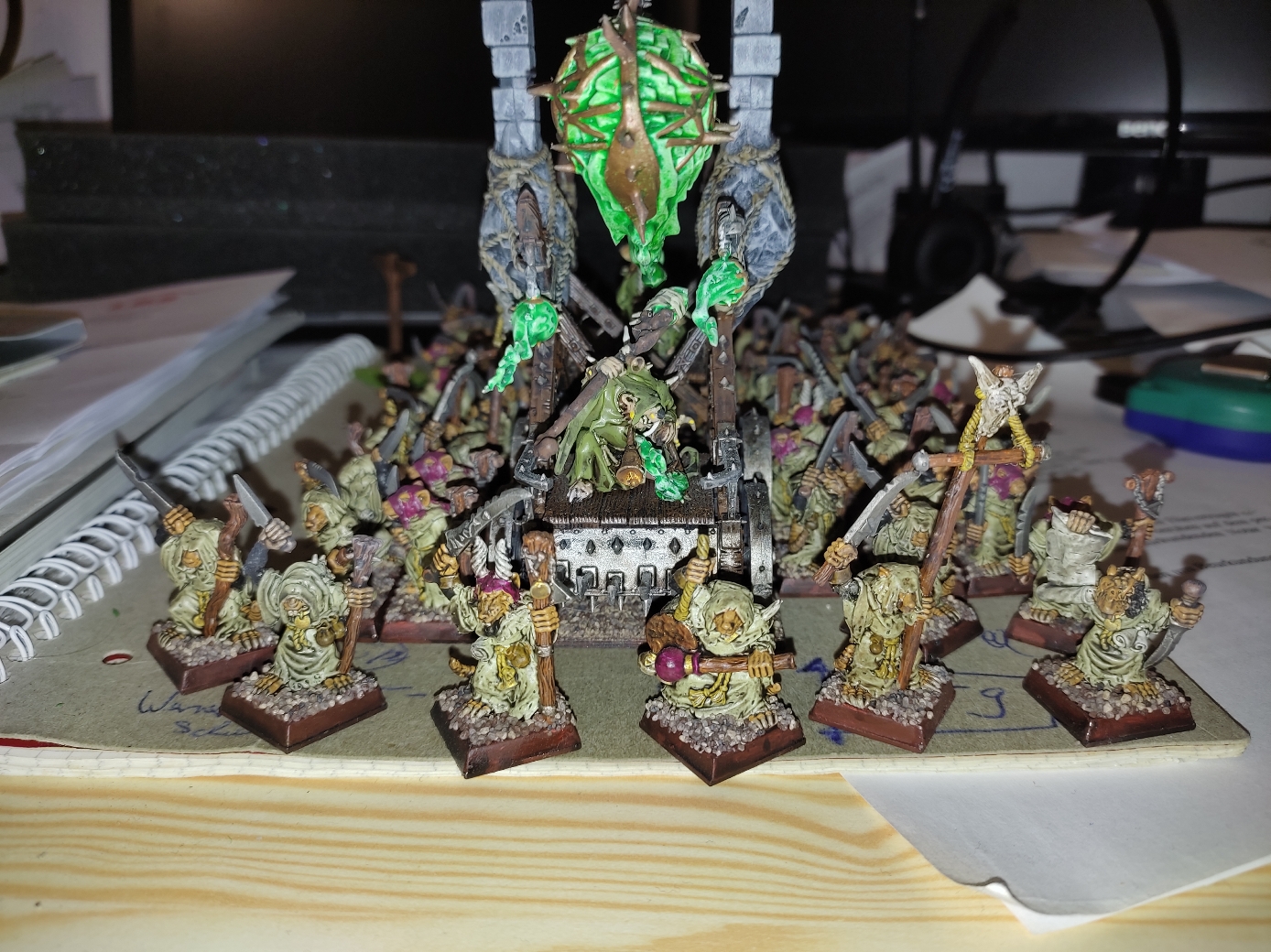

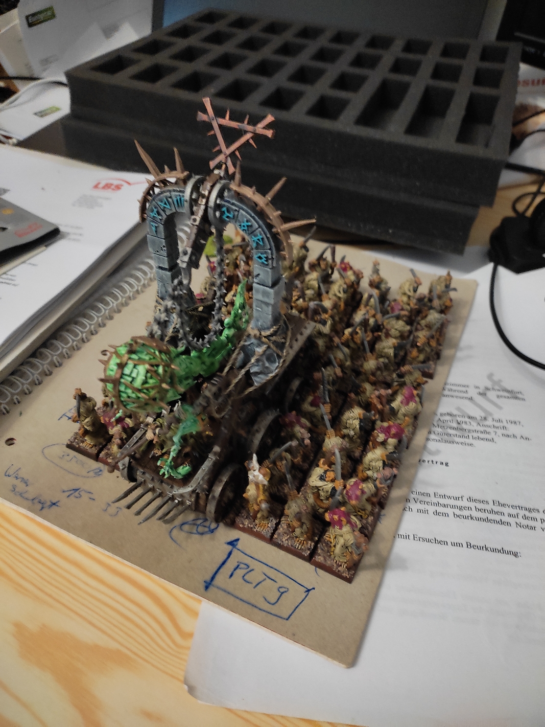

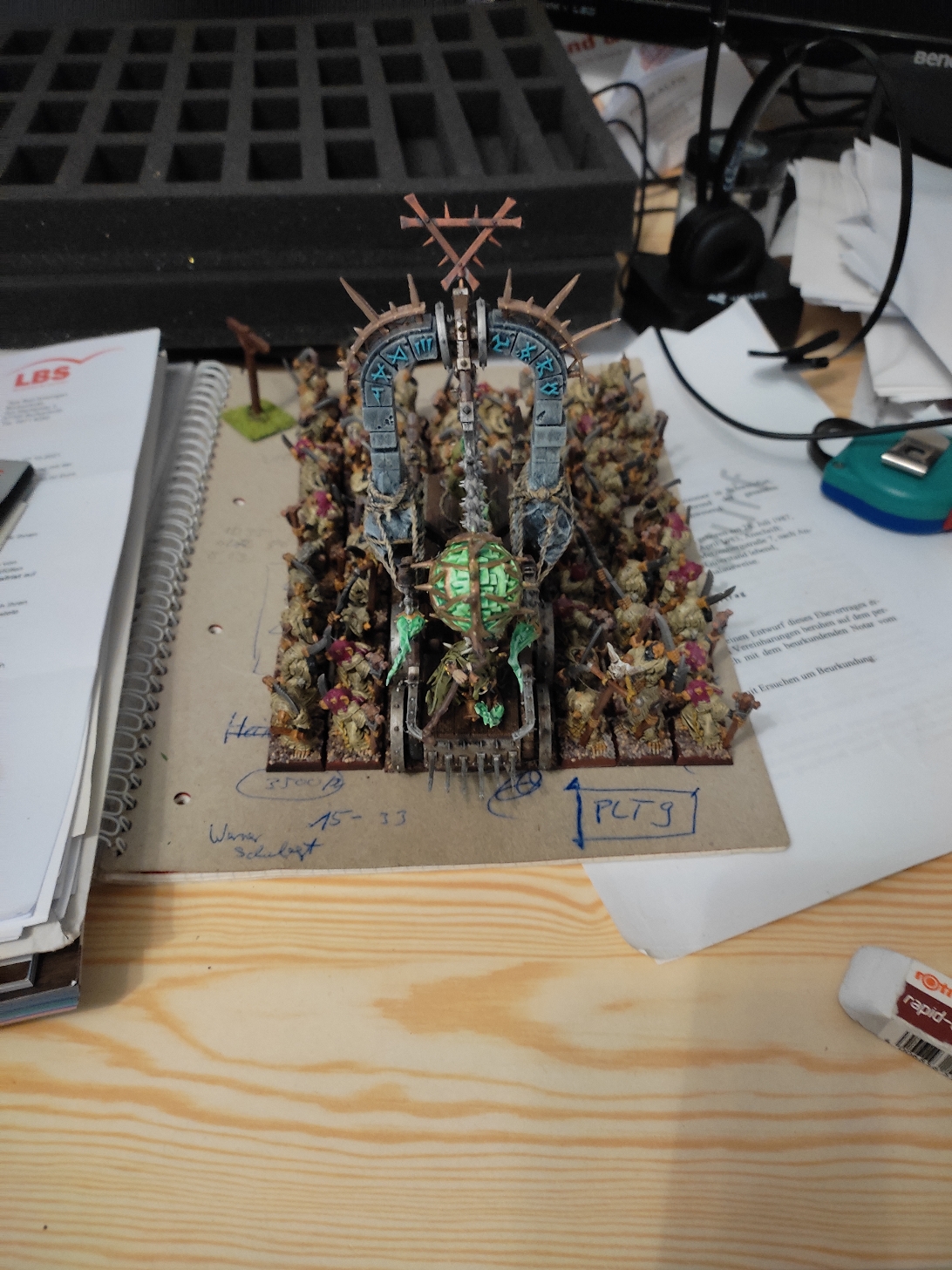

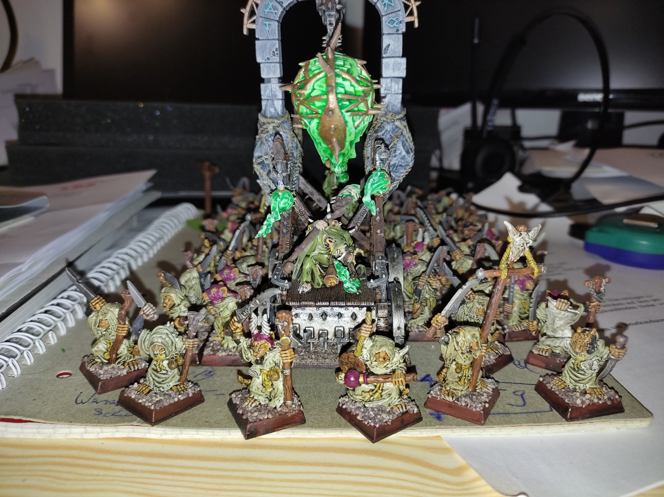

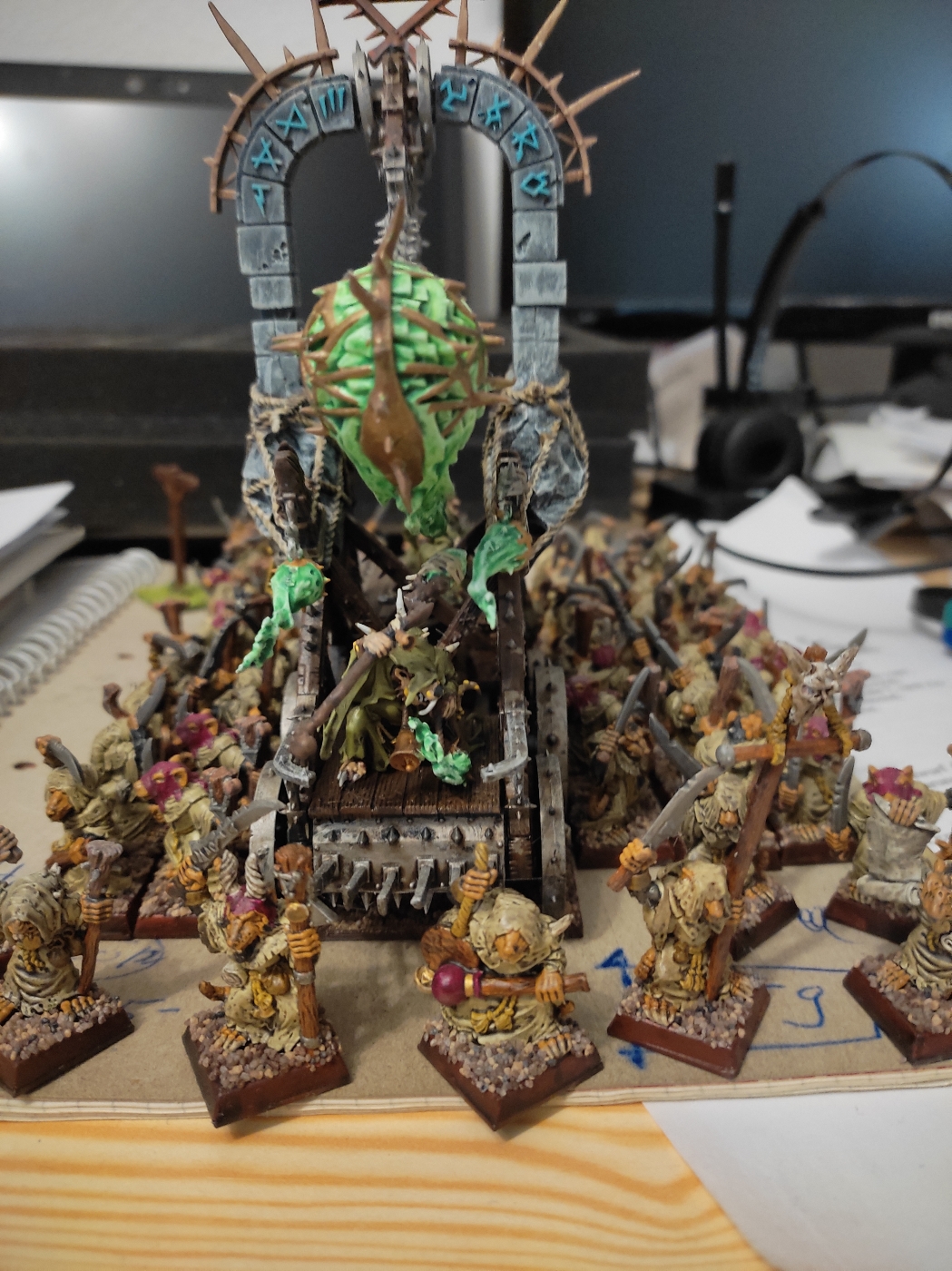

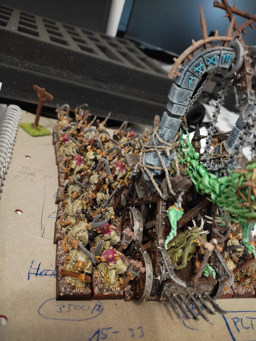

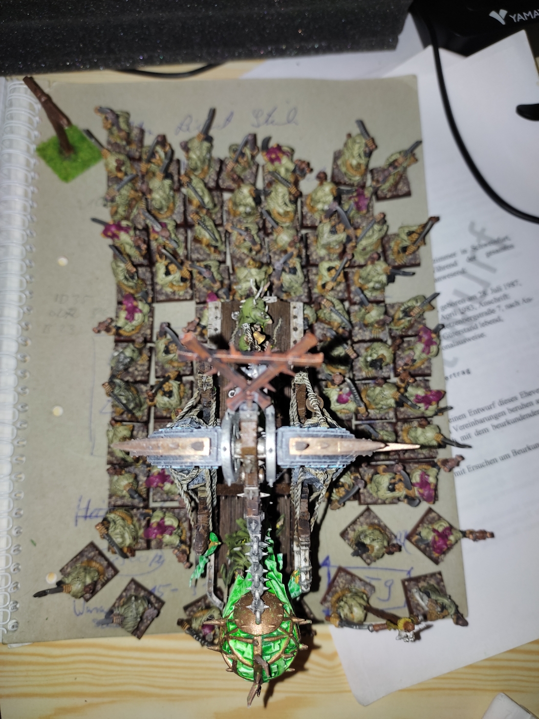

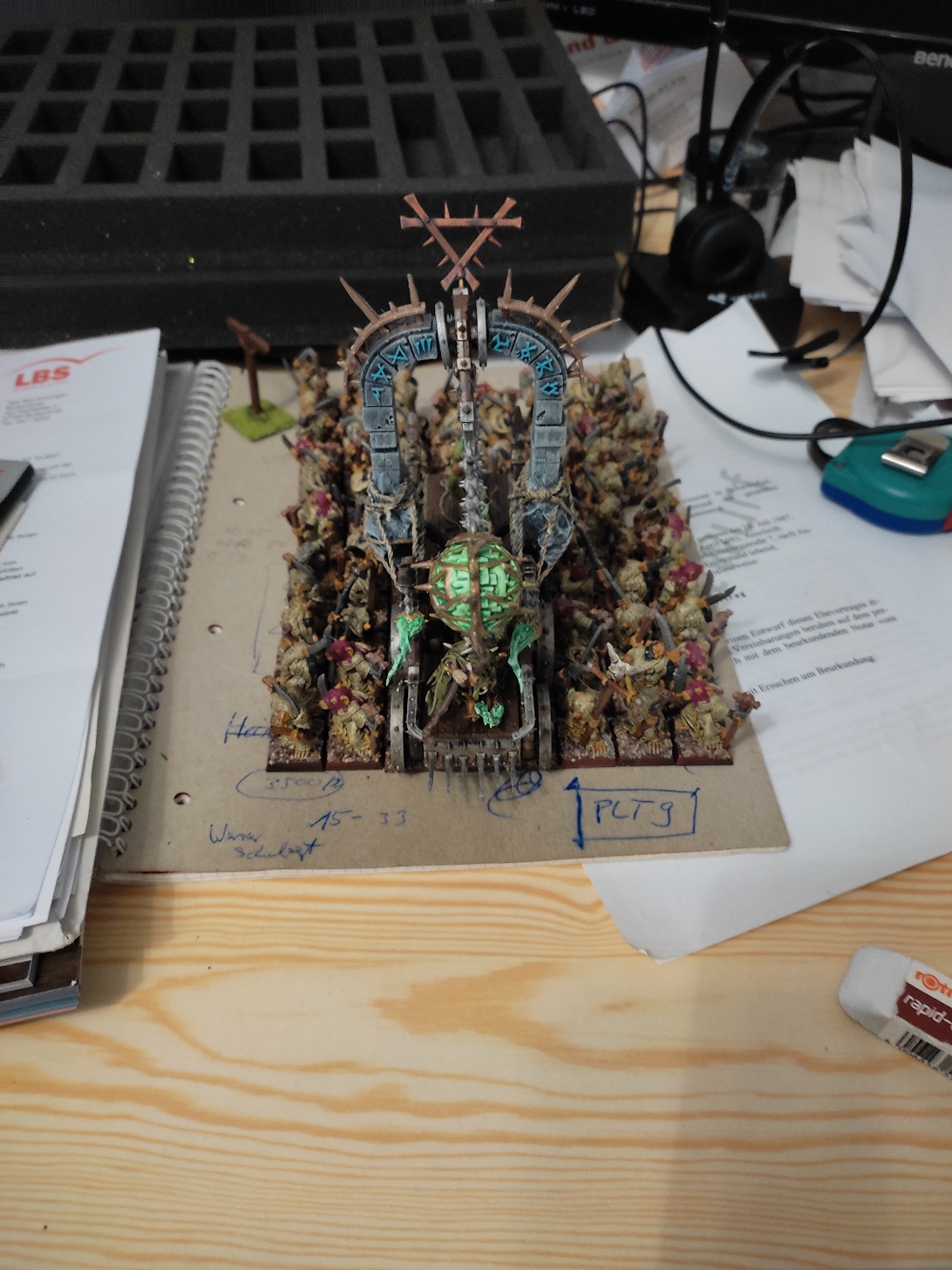

  • So am Montag wird es dann neue Bilder geben.
    ok die Shades von Armypainter sind besser als die von GW.
    es werden alle Figuren gedippt, und die die nicht ins Töpfchen passen werden mit dem Pinsel bearbeitet (sowohl der Dip mit Pinsel aufgetragen als auch die Shades).
    @ Antraker
    sach mal nachdem du deine Ratten gedippt hast, hält dann die normale Farbe noch drauf (wenn ich noch was aufhellen, oder Augen malen will)
    oder muss ich erst Antishine, und dann die Deteils malen, und dann nochmals Antishine drüber.
    15000P Dunkelelven
    5000P Skaven
  • oder muss ich erst Antishine, und dann die Deteils malen, und dann nochmals Antishine drüber.
    ja, besser so rum.
    Ich hab Quickshade nur bei Sklaven und Klanratten verwendet, wo gar keine Highlights und Details mehr notwendig waren.
    Man sollte bei den Grundschichten insgesamt etwas heller malen, dann passt es nach dem Shaden mMn ganz gut.
