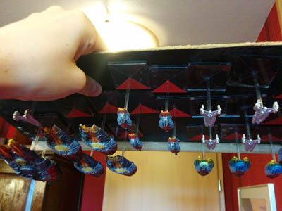

    Für Warhammer habe ich Ober- und Unterseite meiner Regimentsbases mit Magnetfolie bestückt, damit auch im Koffer nichts rutschen kann. Bei Firestorm Armada (ohne Regimentsbases) fliegen die Raumschiffe auch kopfüber und bei Turbulenzen sicher^^
