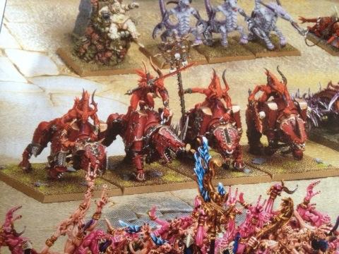

  • Also einer meiner Gegner spielt Drohnen und Zerschmetterer seit längerer Zeit und immer auf 50x75mm.
    Ich kann mir nicht vorstellen, dass er sich einzelne Bases dafür gekauft hat und bin daher ziemlich sicher, dass da in den Boxen 50x75mm Bases drinnen waren.
    Aber ich kann ihn in den nächsten Tagen gerne noch mal fragen!
    Kahless
    EDIT:
    Sieht schon sehr nach 50x75mm aus (auf keinen Fall sind die quadratisch!)
    Externer Inhalt www.brueckenkopf-online.com
    Externer Inhalt bilder1.eazyauction.de
    Externer Inhalt pbs.twimg.com
    Und hier ausgepackte Modelle - es sind 50x75mm Bases! http://www.brueckenkopf-online.com/?p=78636
