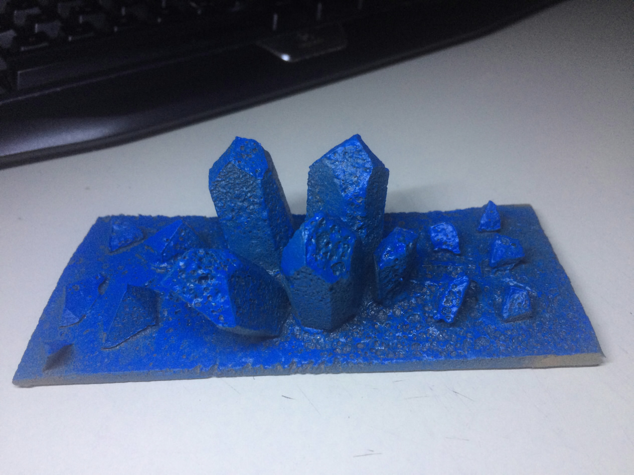

  • 1.) Mit welchen Klebstoff verbindet man die Platten? Mein Kunststoffkleber hat sich brutal durch die Platten geätzt, aktuell versuche ich doppelseitiges Klebeband, aber dass kann ja nicht die Dauerlösung sein.
    2.) Ich wollte die Fläche nachher mit Sand bestreuen, hat beim Verminlord auch gut funktioniert, da etwas grobkörniger, hält da Tapetenkleister, oder was nehmt ihr dafür?
    3.) Grundieren würde ich das Ganze dann mit irgendeinem Spray aus dem Baumarkt, das Zeug für die Figuren ist mir dafür zu teuer, oder ist das eher schlecht?
    4.) Was für Farben nehmt ihr bei so großen Flächen? Ich kann mir zwar vorstellen nachher die ganze Platte mit dem kleinen Pinsel abzubürsten, aber wenn ich da diese kleinen Farbpötte nehme treibt mich das in den Ruin.
    Also ich arbeite jetzt ja auch einige Zeit mit Styrodur/Styropor, also :
    1. Es gibt extra Styropor-Kleber, aber ich nehme ganz einfach Ponal Extra - Holzleim.
    2. Holzleim mit wasser mischen, sand reinschütten, hält :-)
    3. Spraydosen lösen das Styrodur auf, und die Lösemittelfreien (auf Wasserbasis) Spraydosen sind recht Teuer.
    4. Acrylfarbe auf Wasserbasis aus dem Baumarkt ist immer noch das Günstigste , einfach mit etwas Wasser und Holzleim (mal wieder) vermischen, das versiegelt die Platten.
    Wobei es gibt auch "Montana Grundierung für Styropor®" , danach kann man dann auch mit allen anderen Sprays drangehen.
    Wenn man damit aber nicht Gründlich war, sieht das ergebniss später SO aus :-)
