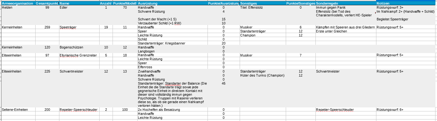

Hochelfen - Die Verteidiger von Ulthuan
Gesamtpunkte: 1000
Anzahl Modelle: 49
Anzahl Bannwürfel: 2
Die Idee ist, dass die Asur auf die verweigerte Flanke spielen. Die Bogenschützen decken die Flanke gegen leichte Kavallerie, während die Speerschleudern versuchen die schweren Einheiten des Gegners niederzuhalten / den Weg frei für die Ellyrianischen Grenzreiter zu machen. Die Speerträger fungieren mit dem Edlen als Amboss, während die Schwertmeister der Hammer sind.
Im Grunde bin ich mit der Liste zufrieden, jedoch hatte die erste Version nur eine RSS, dafür aber Silberhelme anstelle der Grenzreiter und - ich glaube - ein paar Schwertmeister mehr. Ich frage mich nun, ob 2 RSS zu viel (oder genau richtig?) sind, und ob die Standarte der Balance zu sehr Anti-Hexenkriegerinnen (Raserei) sind? Was meint ihr?

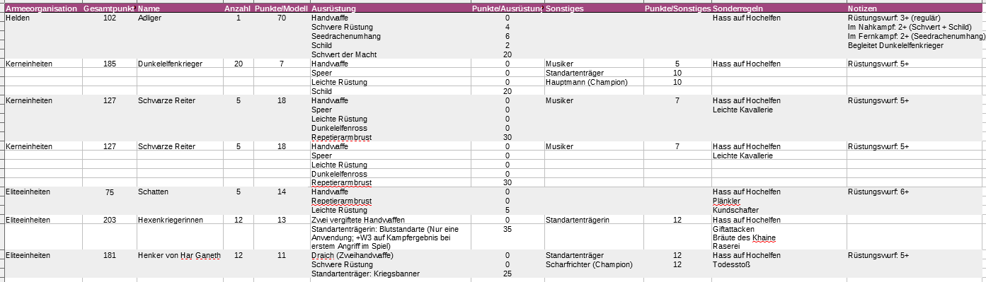

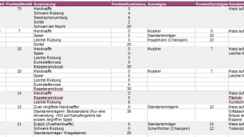

Dunkelelfen - Die Plünderer aus Naggaroth
Gesamtpunkte: 1000
Anzahl Modelle: 60
Hier ist die Idee, dass die Druchii einen Zangenangriff versuchen, bei dem das Zentrum von den Speerträgern und dem Adligen gehalten wird. Die Schwarzen Reiter sind auf beiden Flanken die Vorhut für Hexenkriegerinnen und Henker und die Schatten sollen den Gegner schon von Beginn an unter Druck setzen und v.a. im Weg stehen, damit der Rest schnell angreifen kann.
Mit dieser Liste bin ich eigentlich zufrieden. Zu Beginn hatte ich bei den Schwarzen Reitern keine Repetierarmbrüste und keine Schatten, dafür aber viel mehr Hexenkriegerinnen und Henker (mit stärkeren Standarten). Hier hat mir jedoch nicht gefallen, dass die Punkte so sehr in diesen zwei Einheiten konzentriert waren. Dennoch: Was denkt ihr?
Danke euch & einen schönen Abend.
