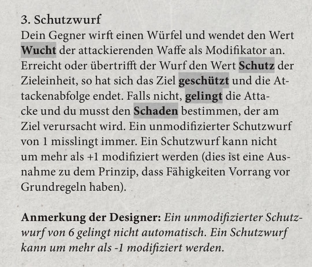

  • Es steht in den Grundregeln (des Generals Handbock) nur, dass der Schutzwert nicht mehr als +1 modifiziert werden kann. Die -1 ist hier nicht abgefangen (im Gegensatz zu Treffer- und Verwundungswürfen).
    In der "großen" Version ist das ganze noch eindeutiger:
    Die Anmerkung der Designer fehlt leider im Generals Handbock.

    Ja, das mit dem "wegpuffern" von Rent funktioniert.
    Wenn man es also ohnehin nicht schaffst, genügend Wucht zusammen zu bekommen, um den Schutz-Modifikator wenigstens zu negieren, dann sind tödliche oder einfach sehr viele Wucht "-" Angriffe die bessere Wahl.

    Selbst wenn du die beispielhafte 4+ Rüstung mit +2 modifizieren würdest, würde der Zielwert immernoch bei 3+ liegen , da der summierte Modifikator für Rüstungswürfe niemals besser als +1 werden kann. Würde der Angreifer nun eine Waffe mit einer Wucht von -1 verwenden, würde der Zielwert des Rüstungswurfes immernoch bei 3+ liegen, da erst die Modifikatoren summiert werden und danach das Ergebnis entsprechend "gestutzt" wird, sollte es außerhalb der Grenzen für den jeweiligen Wurf liegen.
    Andersherum würde bei einer (unmodifizierte) 4+ Rüstung gegen einen Angriff mit Wucht -2 der Zielwert nur noch bei 6+ liegen, da der finale Modifikator bei Rüstungswürfen in negative Richtung nicht gedeckelt ist.
    Modifizierungsgrenzen:
    Trefferwurf: +/- 1
    Verwundungswurf: +/- 1
    Schutzwurf: +1
