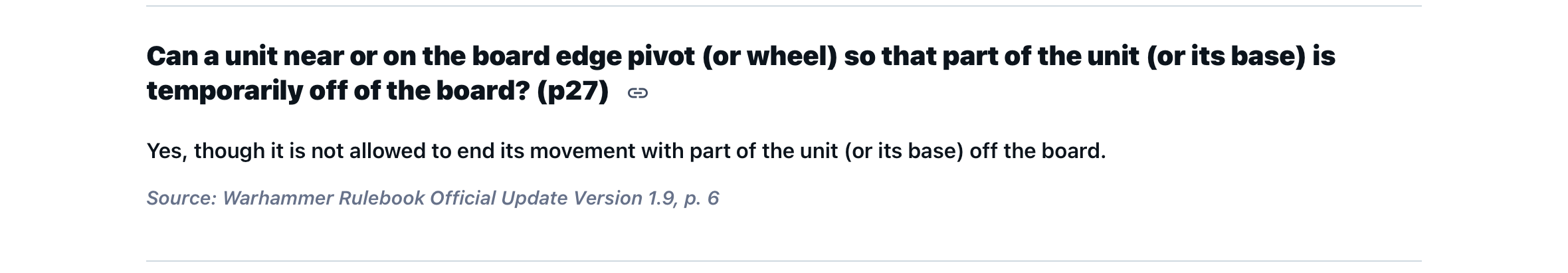

  • Es gibt dazu keine klare Regelung, weil GW halt keine guten Regeln schreibt. Die meisten Fan-geschriebenen Turniersysteme oder Ergänzungen machen klar, dass man drüber drehen darf. Im GRW findest du das aber nicht.
    Eine der vielen Schwächen, die WAP eindeutig geregelt hat.
    Doch. Ist ein offizelles Erratum (1.9) von GW was das schwenken angeht (siehe oben).
  • Doch. Ist ein offizelles Erratum (1.9) von GW was das schwenken angeht (siehe oben).
    Stimmt, da wird es tatsächlich genannt. Finde die Politik von GW, keine Updates zu den Regelwerken rauszubringen sondern alles in Errata zu schieben, dennoch problematisch. Aber wenigstens haben sie es in diesem Fall geklärt.
