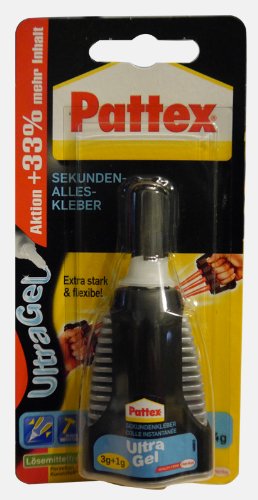

  • Kann den Sekundenkleber von Pattex auch aus eigener Erfahrung am meisten empfehlen.
    Er ist im nomrlane Handel gut zu bekommen und da mit Abstand der beste.
    Die Methode mit Taschentuch kann ich übrigens auch empfehlen, das kann Wunder wirken, glaubt man kaum ^^
