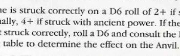

    Der Amboß wirkt seine drei "Zauber" nicht wie normale Zauberregeln, sondern wie in der 7ten Edition. D.h. man schlägt entweder entweder auf 2+ oder auf 4+ den Amboß an. Auf 2+ wirkt der "Zauber" auf eine Einheit, auf 4+ wirkt er auf W3.
    Gelingt dieser Wurf nicht, muss auf der Patzertabelle aus der 7ten Edition gewürfelt werden. Alle drei "Zauber" dürfen pro Runde versucht gewirkt zu werden und können nicht gebannt werden. Sie können nicht gewirkt werden, wenn sich der Amboß im Nahkampf befindet."

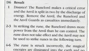

    Wie komme ich da an die Patzer-Tabelle? Wie spielt sich das sonst so?

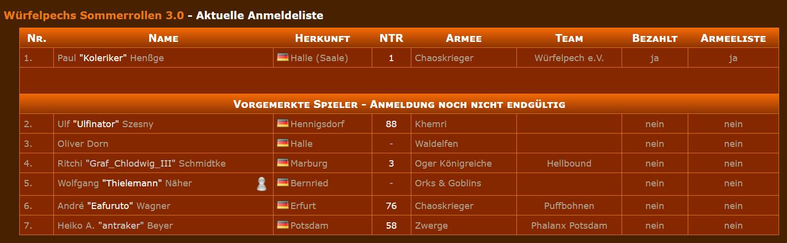

    Das Turnier wird eher klein ausfallen, so sieht das Startefeld derzeit aus:
    Vielleicht zieht Arthurius auf seinem Kreuzzug (läuft der überhaupt gerade?) einen kleinen Schlenker, dann wären wir zu 8. :P

  • Und da ich als Spät-Einsteiger ein Kind der achten Edition bin und von der 7. keine Ahnung hab, brauche ich da mal Eure Expertise:

  • naja aber es reicht ja fürs kleine zaubern ne 2+ damit es gelingt. also musst du ja quasi ne doppel 1 werfen damit er flöten geht. für die 4+ spells ist er natürlich nicht zu gebrauchen die warens chon immer sehr risikoreich.
    Die OK hat KEINE Autotreffer.
  • Verstehe ich nicht.
    Ist jeder nicht gelungene Wurf ein Patzer? Es wird ja nur ein Würfel geworfen... Ich dachte nur 1er wären Patzer?

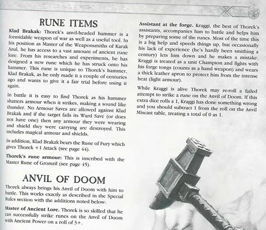

    wenn die Rune nicht klappt isses nen Patzer. Somit ist bei einer Normalen Rune 2+ natürlich nur die 1 ein patzer. Bei den Großen aber eben auch 1-3, Was sehr übel ist. Gerade wenn man sie als große wirken möchte: 50% patzerquote.

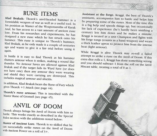

    deshalb haben alle den Thorek gespielt, der dürfte die Uralten Runen auf 3+ bereits erfolgreich schlagen, und mit dem helferlein Kraggi darf Thorek auch miscasts wiederholen (wobei wenn der dann schief geht mit ner 1, wird der miscast um 1 schlimmer) aber letztendlich muss mann dann 2x hintereinander kleiner als 3 würfeln damit es schief geht. Der vanilla Amboss aber ist viel zu riskant. Aber achtung ich hab die Errateas der 7. nicht, somit weil ich nicht ob sich daran mal was geändert hat, glaube aber nicht.
