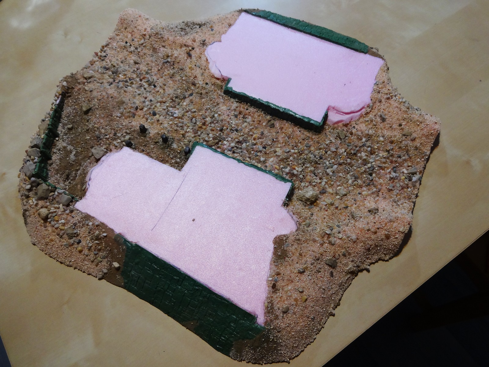

  • So, ich war heute recht fleißig und habe nicht nur das vierte (und vorerst letzte) Stück ausgeschnitten, sondern auch fleißig modelliert.
    Ein Anlegesteg ist entstanden und der gesamte Unterbau für die Brücke (die fertig von Tabletop World kommt).
    Externer Inhalt fs5.directupload.net
    Der erste Stellversuch mit der Brücke bei noch feuchtem Green Stuff sieht ganz ok aus.
    Ein paar Nachbearbeitungen am Übergang des Weges kommen noch, aber es passt schon mal ganz gut.
    Und auch die unteren Stützen (die dann unter Wasser sein werden) sollten zu den Teilen über Wasser passen ...
    Grße, Kahless

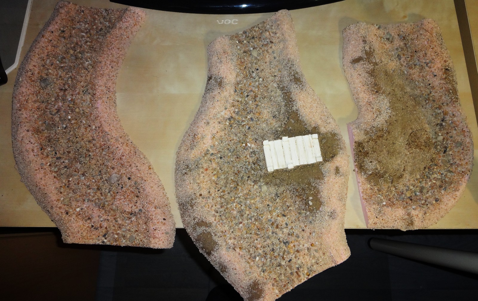

  • Viel Neues gibt es nicht zu berichten - ich habe kaum Zeit zum Basteln.
    Aber jetzt ist mal Sand bzw. Kies drauf ...
    Grüße, Kahless

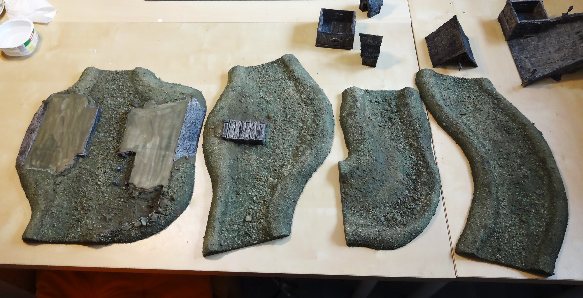

  • Meine Farben sind endlich per Post angekommen und somit folgt der nächste (unbedeutende, aber wichtige) Schritt:
    Grundierung
    Grüße, Kahless
