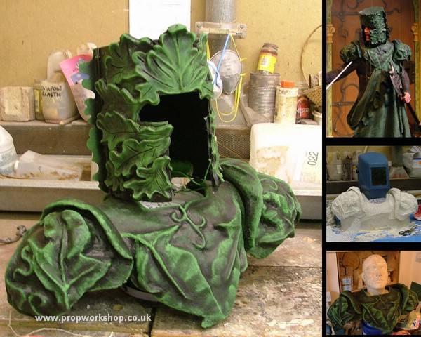

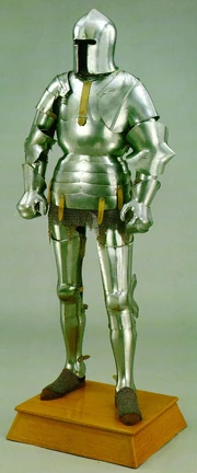

Sowas?
Externer Inhalt www.propworkshop.co.ukInhalte von externen Seiten werden ohne deine Zustimmung nicht automatisch geladen und angezeigt.oder so?
Externer Inhalt vignette2.wikia.nocookie.netInhalte von externen Seiten werden ohne deine Zustimmung nicht automatisch geladen und angezeigt.Ansonsten der Vorschlag, eine Grün lackierte Rüstung mit Goldverzierungen zu malen?
