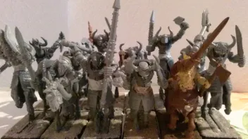

  • so richtig voran komme ich leider nicht, zu Zeit einfach zuviel um die Ohren.
    Aber einwenig weiter bin ich gekommen. Die Orkoberkörper sind schon sehr breit es wird daher etwas schwerer mit dem Nebeneinader stehen.
    um die Einheit in Formation zu bekommen hab ich einige der Modelle etwas in die Luftspringen lassen:
