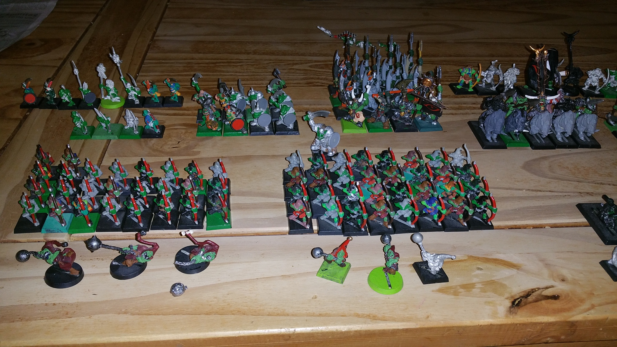

  • Schau mal, ist es eine von den beiden Varianten?
  • @Der Vater der dritte von links ist es. Die Kette ist ca. 3-4mm nach der Kette gerissen.
    Den Fanatic der "fliegt", dessen Kugel auf dem Boden liegt, konnte ich einigermaßen einkleben. Habe in die Kugel ein Loch geschnitzelt und geklebt. Mal sehen wie das hält... :rolleyes:
    @Serotonin einfach als Verbindung der beiden teile mit Kleber? Klingt interessant. Draht werde ich denke ich als Idee verwerfen, lieber ne Plastikkugel nehmen. Mal schauen wo ich die herbekomme...
