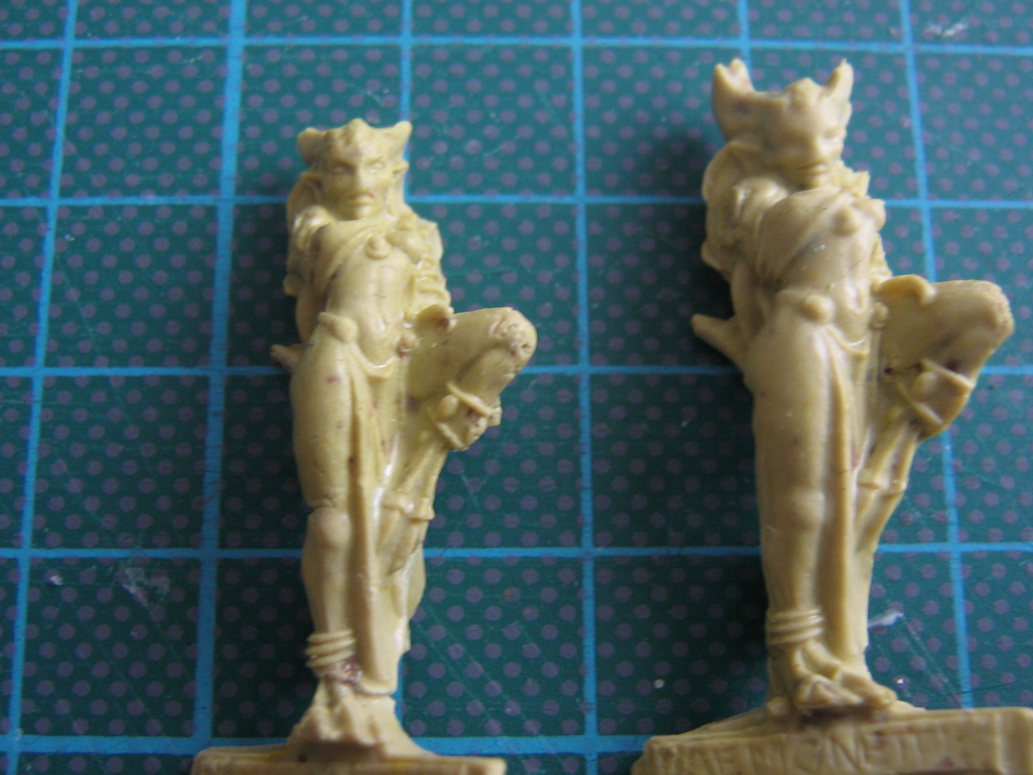

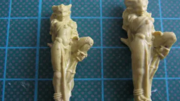

Hier sind nun die Bilder.
Die Mini auf der rechten Seite habe ich mit einer Form ohne Legoeifassung abgeformt, der Größenunterschied ist schon enorm. Die Mini links ist weitaus näher am Original.
Da ich sie als Statuen benutzen will, werde ich noch eine "kleinere" abformen und die große in die Mitte von den kleinen aufstellen.

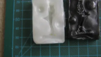

Hier nochmal die Form.
Wie schon erwähnt, wenn ich sie abforme habe ich noch eine Legofassung um die Form, dadurch lässt sich der Druck besser konstant halten (die Bücher rutschen nicht so schnell weg). Für Armeen ist diese Art ungeeignet, da das Miliput zu lange zum Aushärten braucht (8 bis 10 Stunden würde ich ihnen mindestens geben, ich hab sie lieber 12 Stunden in Ruhe gelassen). Des Weiteren sind die Minis nicht fein genug und man muss sehr große und grobe Grate entfernen. Aber zum Geländebau finde ich die Methode super!

Finde ich jetzt nicht so schlimm. Nur der Größenunterschied erschließt sich mir jetzt nicht ganz. Rechts das Original, links die Kopie?
Es sind beides Kopien. Die Mini rechts (die große), habe ich in einer Form ohne Legofassung hergestellt. Ich kann mir den Unterschied nur so erklären, dass die Form sich verzogen hat (keine Begrenzung?). Die Mini links ist mit der "verbesserten" Methode hergestellt worden und ist sehr nah am Original (die Details sind auch schärfer, deshalb auch meine Vermutung, dass sich die andere Form verzogen hat). Ich such mal das Original raus und mach ein Gruppenfoto.
also mir persönlich würde der Standard der linken Mini für meine Ansprüche schon reichen. Finde den Detailierungsgrad schon gut. Die Aushärtezeit entspricht meiner Bemalgeschwindigkeit
Hast Du dann die zwei Blue Stuff Formen mit dem Milliput nur dann aneinandergepresst oder diese auch mit Bändern etc. fixiert?
Beim ersten Versuch hatte ich die Form mit Gummibändern fixiert. beim zweiten Versuch war das durch die Verschalung nicht nötig. Probier es einfach aus! Zur Not sind normale Legosteine auch nicht so teuer, besonders wenn man sie gebraucht kauft. Ich habe auch bei der Form mit Aussparungen gearbeitet, um die Formhälften zusätzlich zu fixieren (siehe Bild 2). Vielleicht hätte ich auch beim ersten Versuch nicht so viel Gewicht auf die Form legen sollen. Ich will demnächst auch ein anderes Miliput (Superfine) ausprobieren, da mir das Standard zu "körnig" ist (kann aber auch am Alter liegen). Preislich tun die sich nicht so viel, wenn überhaupt.
