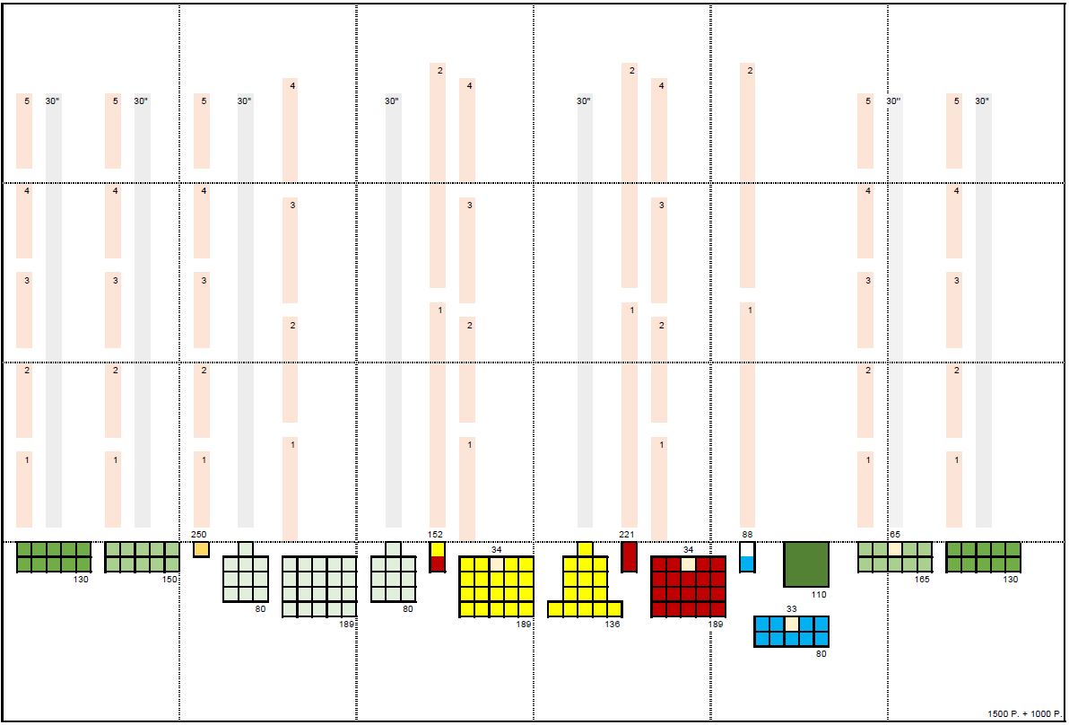

    Was die Bewegung und Taktik während des Spiels allgemein angeht: Mal' Dir bei Deinem Aufstellungsschema die Bewegungs- und Schussreichweiten der Einheiten mit ein. (In etwa so wie bei dem Bild im Anhang.) So bekommst Du ein besseres Gefühl für die Optionen Deiner Einheiten während des Spiels. Du kannst so in etwa einschätzen was Du in welchem Zug machen kannst oder musst. Wenn Du es noch weiter spielen willst, bau Dir im Anschluss ein Schema mit den Bewegungs- und Schussreichweiten Deines Gegners. Wenn Du diese Schemata übereinanderlegst erkennst Du schnell unmittelbare Bedrohungssituationen, wie Fernkampffeuer, Kavallerie Angriffsreichweiten, fliegende Modelle, etc.
    Im Idealfall hast Du im Vorfeld schon so viele Szenarien durchdacht, dass Du sie im Spiel direkt erkennst wenn sie sich anbahnen und Du nur noch reagieren musst wie Du es im Vorfeld durchgeplant hast. (Das kann Dir unter Umst5änden einige "Erfahrungen" ersparen.) ;)
    EDIT: Kleine Erklärung zum angehängten Schema: Auf den Flanken siehst Du in dunkleren Grüntönen Zwergenkrieger mit ihren Bewegungsreichweiten pro Runde und der Reichweite ihrer Armbrüste. Wenn der Gegner sich also nicht bewegen würde, bräuchten sie z.B. im schlimmsten Fall 5 Runden um in Nahkampfkontakt zu kommen. Die Bretonen in der Mitte wären ein wenig schneller, hätten mit Langbögen eine vergleichbare Fernkampfreichweit, bräuchten aber mehr Masse und Nähe zum General, um die Bedrohungssituationen moralisch zu meistern. (Die Zwerge können sich kleinere Einheiten leisten, die auch weniger Punkte abgeben wenn sie fallen sollten. Widerstand und Moral der Truppen lassen das zu.)
    Das Schema ist für eine meiner gemischten Armeekompositionen für die 5. Edition. Das Grundprinzip lässt sich ja aber auf jede Edition übertragen.
