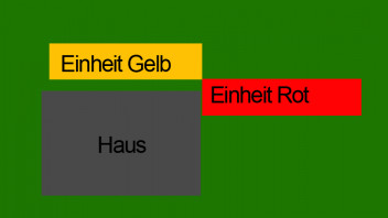

Hallo,
zwei vermutlich kurze Fragen zu einer Situation unserer letzten Schlacht.
Ein Trupp verlässt ein Gebäude und ist mit dem hinteren Glied so breit wie das Gebäude selber. Neben dem Gebäude im Rücken des Trupps stehen Gegner die eine Sichtlinie auf die Flanke haben, selber aber im Rücken des Trupps stehen und einen Angriff ansagen wollen.
Argumentation des Angegriffenen: Im Rücken ist kein Platz, also ungültiger Angriff.
Argumentation des Angreifers: Ich sehe die Flanke, also werde ich da auch irgendwo hin kommen.Unsere Lösung (Kompromiss): Es konnte über Ecke des äußersten Modells zwischen jeweils einem Modell Kontakt hergestellt werden.
1. FRAGE: Was wäre nach Regelbuch die korrekte Lösung gewesen?
Nach der ersten Nahkampf-Runde wollte der vorherige Angreifer neuformieren, wobei im Nahkampf bereits ein Charaktermodell von ihm gebunden war.
Umschwenken auf einen Flankenangriff geht nicht.
Charaktermodell durch ein anderes Modell ersetzen geht nicht.
Zweites Charaktermodell in die zweite Reihe stellen für eine bessere Unterstützungsatttacke geht nicht, wenn Platz im ersten (überflüssigen) Glied wäre...2. FRAGE: Was wäre möglich gewesen oder welche Optionen wurden vom Angreifer übersehen?
Hallo,
1. Frage: Der Angriff ist unmöglich" wäre korrekt gewesen, es sei denn der Angreifer kann mit einem Schwenk so über eck Kontakt herstellen wie ihr es getan habt. Der Verteidiger muss nur einklappen, wenn der Angreifer irgend wie Kontakt mit der entsprechenden Seite der Einheit herstellen kann. -Wenn- die Einheit des Verteidigers genau so breit ist wie das Gebäude, dann ist es rein geometrisch unmöglich sie in den Rücken anzugreifen, es sei denn man kann sich bei der Angriffsbewegung so bewegen, dass man exakt parallel zur Wand des Gebäudes angreifen kann.
2. Frage: Nichts. Manche Angriffe sind eben nicht möglich, dazu zählt die hier beschriebene Situation. Es handelt sich dabei auch um einen sehr extremen und sehr seltenen Ausnahmefall. Wenn man nur Eck über Eck in Kontakt steht, dannkann nur ein Modell gegen 1 Modell kämpfen. (Unterstützungsattacken natürlich ausgenommen). Wenn der angegriffene nun noch ein Charaktermodell hat, dass eine mögliche Herausfroderung annehmen/aussprechen kann, dann kann das sehr lange dauern. Bedenkt aber, dass der Angreifer immer noch Boni für Rücken, Glieder negieren, etc kriegt.
So hier?
Die rote Einheit kann sich eigentlich nur tiefer aufstellen (Und sich z.B. auch so dünn machen, dass ein zweites Charaktermodell auch in die zweite Reihe darf) und musst sonst warten, was Gelb macht.
Gelb hat natürlich Platz und könnte einfach komplett rüber rücken, da der Mittelpunkt bei einer NK-Neuformierung ja nicht gleich bleiben muss, und muss nur darauf achten, dass das Charaktermodell weiterhin im Kampf bleibt (Laut Errata darf es sich auch mit einem anderem Feind in Kontakt befinden) oder halt weiter in der Herausforderung kämpft. -
