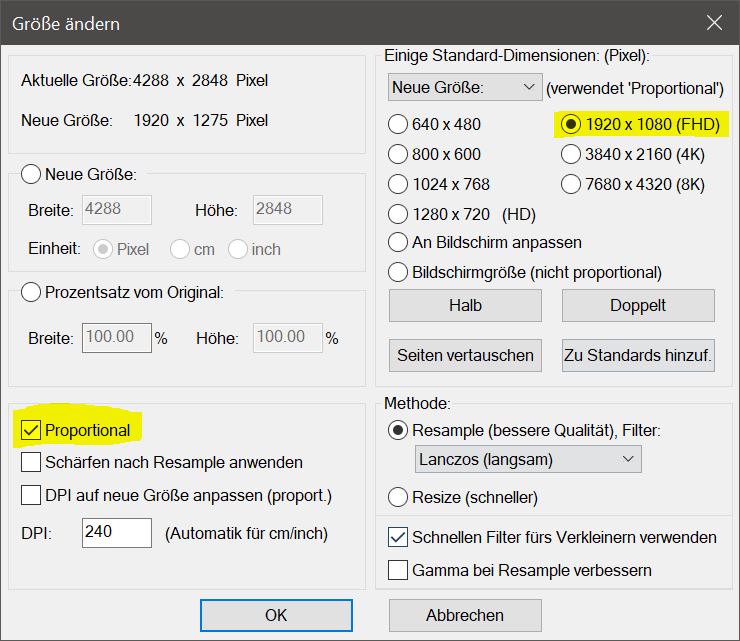

    Nun eventuell verkleinern auf Full HD:
    Dann das Bild als *.jpg speichern.
