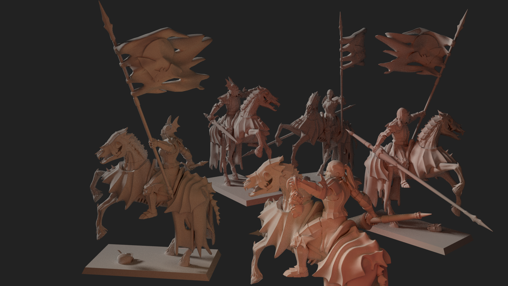

Wow, du legst ja ein Tempo vor.
Und schon wieder so wunderschön!
Wenn die alle in den Handel kommen, werde ich noch arm durch dich. ![]()

Hammer... Haben will... Oo

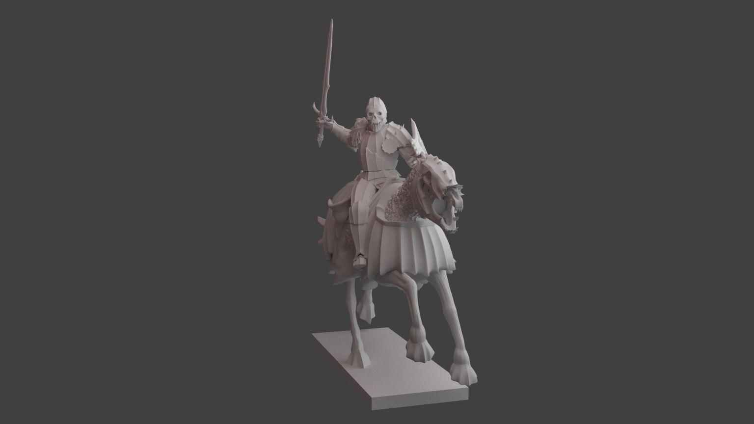

Ein weiteres Problem könnte der Drucker Selbst sein. Die meisten normalos wie wir haben additive Drucker. Die funktionieten so, dass mit filament eine Miniatur/ein Bauteil auf einer platte von unten nach oben gedruckt wird. Das Problem ist, dass genau die zu grob arbeiten und den benötigten detailgrad nicht erreichen (0.2mm und kleiner).
Wenn er allerdings einen Drucker hat, der durch Laser eine Figur aus einem Materialbett (meist staub eines Materials wie z.B. Nylon) "lasert", dann würde es Sinn machen. Dieses Substraktive verfahren ist je nach Material wesentlich genauer.

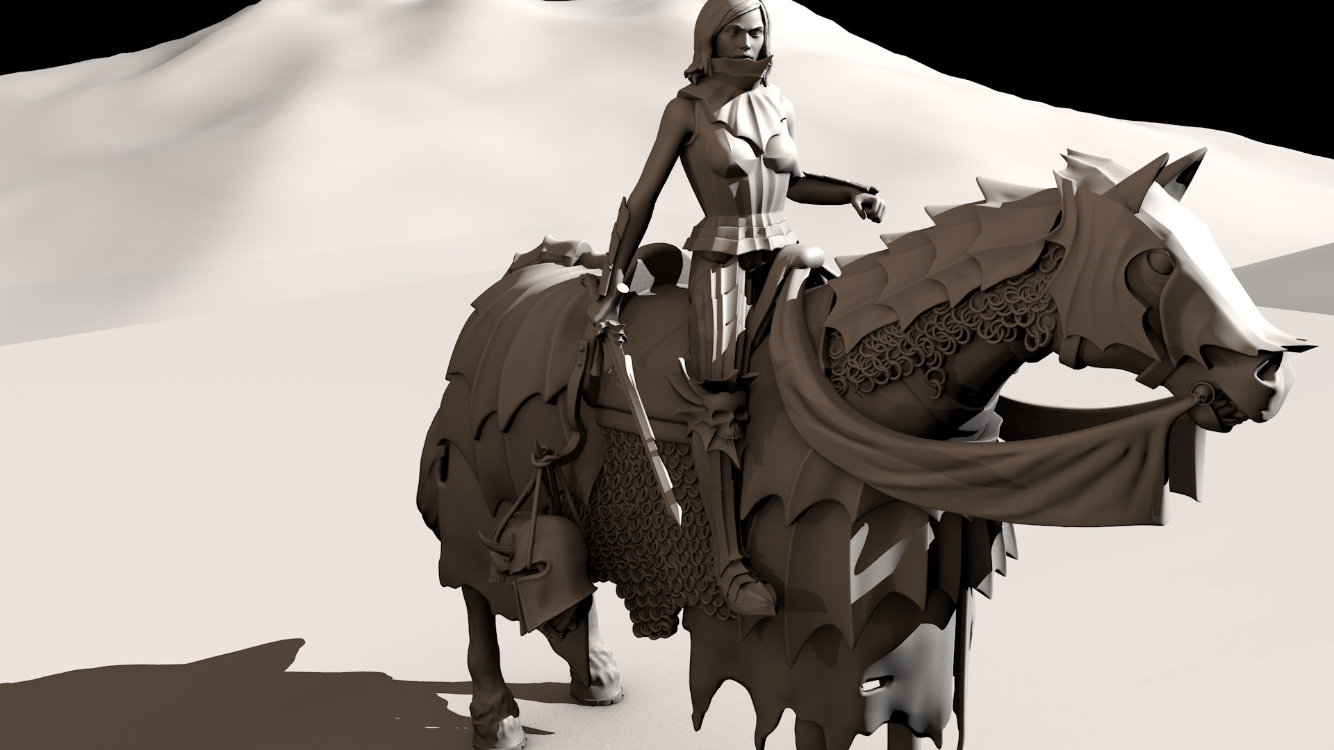

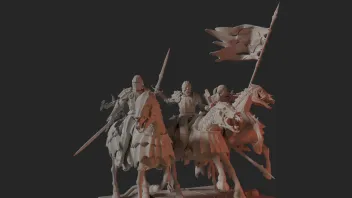

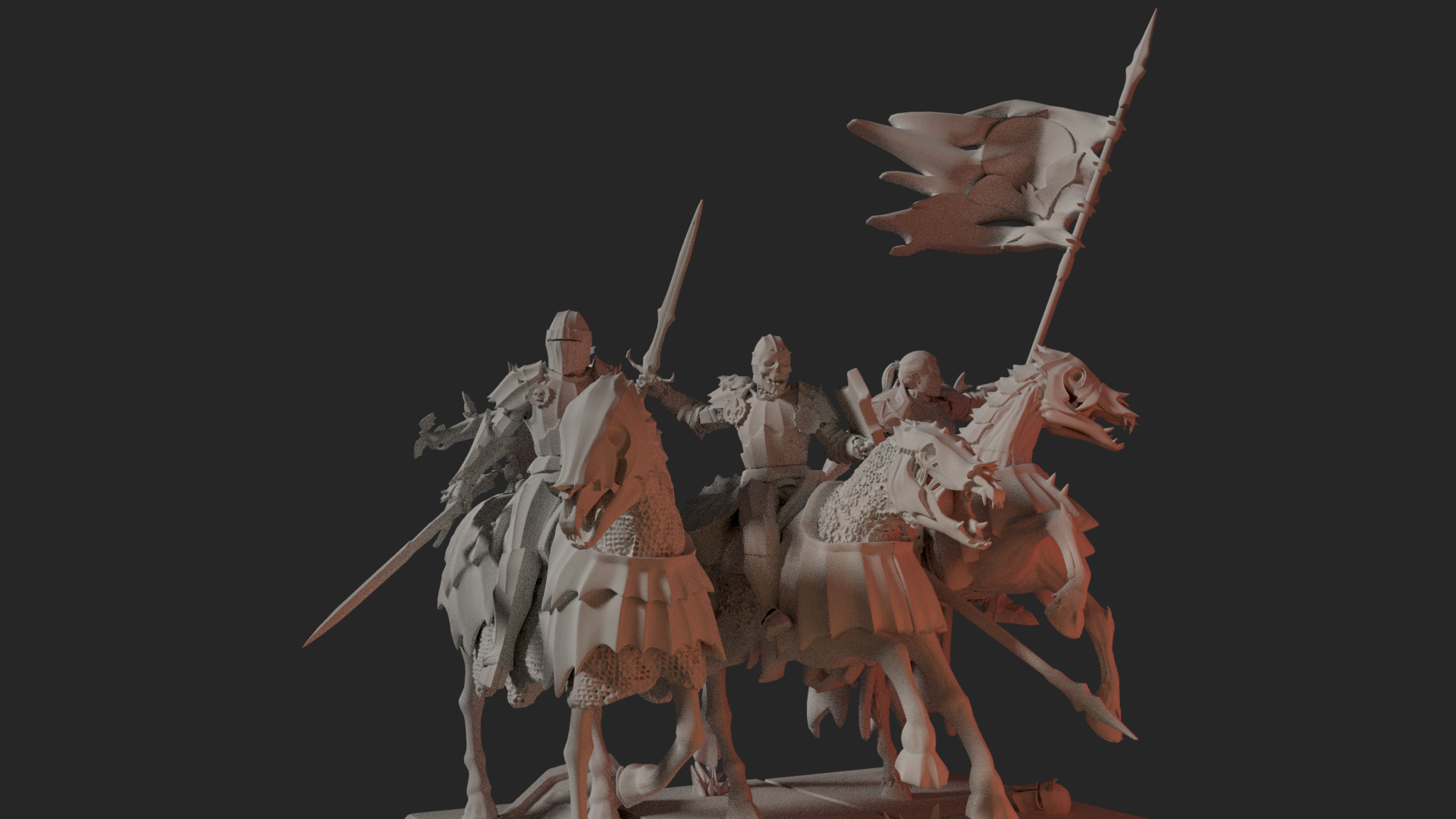

Die leiden eines 3D Modellierers

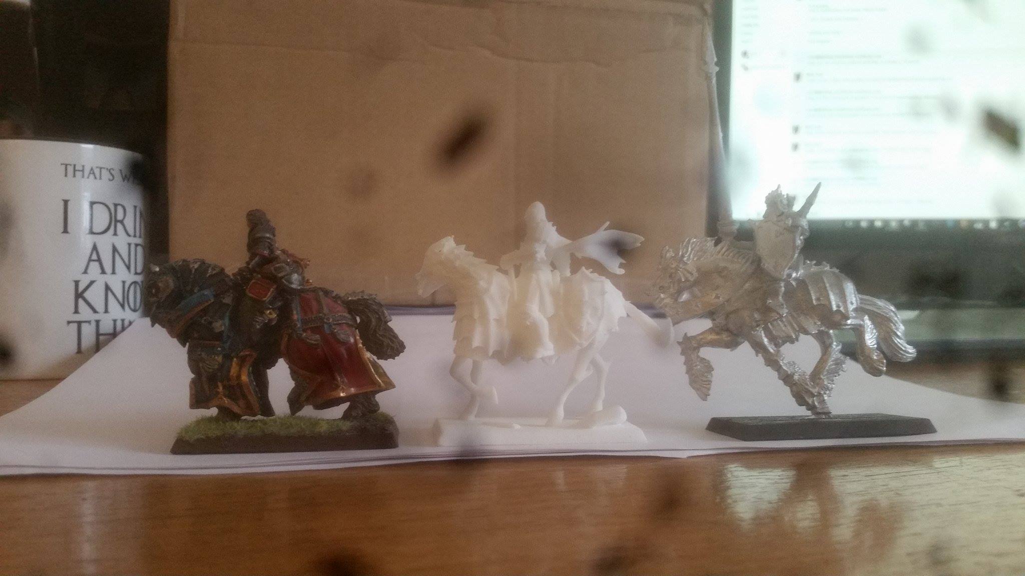

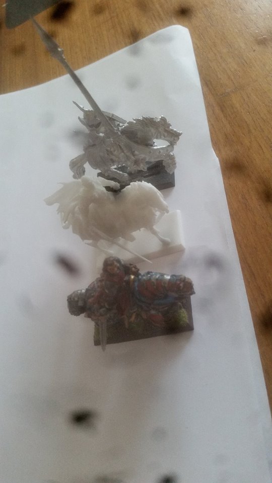

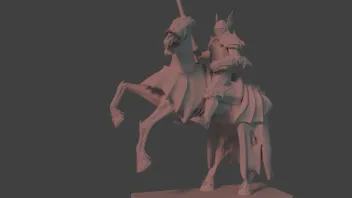

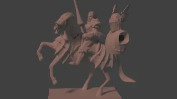

Testdruck (30 euro -.-) kam an.
Leider konnte ich mir den maximal detailgrad nicht leisten, also sieht er aus wie eine korrodierte Statue.
Nunja jedenfalls lernt man daraus und ich kann nun bewerten, was noch bearbeitet werden muss (für alle 3 Reiter).
die Bilder sind im Anhang.
Links Gamezone, rechts GW.
Mein Fazit:
-Kopf größer. Schwert doppelt so dick aber kürzere Klinge
- Evtl. größere Schulterbreite.
- Pferdekopf breiter
- Pferdeschwanz dicker
- Beine doppelt so massiv.
- gesamtgröße minimal größer.
- Kettenhemd extremst viel gröber, sonst kommt das nicht durch und wird ein Graus zu bemalen
- Hände nur vllt. noch etwas größer
naja... aller guten Dinge sind 3 oder?
D.h. nach der letzten Prüfung: Work, work, work.
Ich muss jetzt einen Kompromiss zwischen GW-übertreibung und Realismus finden, ansonsten ist alles zu fragil und klein. Deswegen werde ich in Zukunft alles lieber etwas größer und übertriebener modellieren.
Was ist eure Meinung?
Kannst du das Modell man einfach so wie es ist Grau bemalen und Black Wash rüberwerfen, so erkennt man relativ wenig. -.-
Es geht ja auch nur um die Größe, zu erkennen gibt es da nicht viel ^^.
Aber Moment.
Jack, ich kann deinem Fazit nur zustimmen.
Sieht cool aus! ![]()
Kopf etwas größer klingt gut, aber nicht übertreiben!
Doppelt so dick? Würde ich nur machen, wenn es für Druck/Guss wirklich nötig ist! Auch wenn wir es von Herstellern wie GW gewöhnt sind, gefällt mir die schlanke elegante Klinge besser.
Ev. ein bisschen ...
Auch hier: Ja, aber nicht zu viel!
Das seh ich aber ganz anders! Das ist ein (mehr oder weniger) untotes Pferd! Das können/sollen die Beine ruhig dürr und klapprig sein.
Hier ist man, denke ich, auch wieder die unrealistischen fetten Beine (mit viel Behang) von GW und co. gewohnt. Mir gefällt es so und ist meiner Meinung nach einfach realistischer, wie der ganze Reiter, als z.B. GW. Also bitte auf keinen Fall "doppelt"!
Ich mag elegant und finde, die Blutritter von GW sind schon zu groß/massiv. Also ja, wenn du willst, aber ich würde auf einen Fall mehr als 10% vergrößern.
- Kettenhemd extremst viel gröber, sonst kommt das nicht durch und wird ein Graus sie zu bemalen
Das hatte ich schon früher befürchtet. Sehr schade, aber wohl nötig...
Ich finde so passt es gut, wenn du aber Kopf und Schultern wirklich größer/breiter machst, ev. ein bisschen anpassen, ja.
Ich verstehe dich, aber genau dieser aktuelle Realismus ist das, was mich persönlich anspricht und warum ich lieber die von dir als die von GW kaufen würde ...
Soviel mal von meiner Seite,
Grüße,
weiter so,
Kahless
Die findest Du hier... ![]()
Ich bin übrigens schwer begeistert von Deinem Zwischenergebnis! ![]()
nach dem was gesagt worden ist von kahless schließe ich mich dem an.
