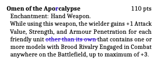

  • Omen = pro Einheit mit Brood rivalry die irgendwo auf der Platte im Nahkampf ist + 1 (nun inkl der eigenen)
    KS = pro gegnerischem charakter in dem Nahkampf in dem auch der Träger der Waffe ist.
    Eigentlich hab ich meine Frage anders gemeint, du hast mir trotzdem damit geholfen. KS ist ja nur für jeden gegnerischen Charakter. Ich hatte "Modell" abgespeichert. Ob Omen immer noch mehr als doppelt so viel wert ist kann ich noch nicht wirklich einschätzen, aber zumindest ist mir der wesentliche Unterschied jetzt klar.
    Danke!
  • Ok stimmt.
    Der Preisunterschied kommt daher das es wohl schwieriger sein wird,um den maximalen Bonus zu bekommen, 3 Charaktere in den Nahkampf mit dem KS Träger/Einheit zu bekommen als
    die Einheit/Modell mit dem Omen plus 2 andere Einheiten mit Brood Rivalry in Nahkämpfe zu bekommen bekommt man mit Sicherheit öfters hin.
