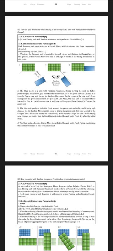

Hier muss ich nochmal gucken. Durch Drehen und den Bezug zur Front Linie müsste auch das möglich sein
Edit: ja geht. Siehe Dokument 'rules explained in figures' Seite 15
Ich weiß, glaub ich, was Du meinst: Wenn der Dampfer VOR der Drehung z.B. in die Front des Gegners müsste und NACH der Drehung in dessen Flanke wäre!?
Ja, das sollte natürlich gehen!EDIT: Nach Micky. (siehe untern) ist es wohl exakt anders herum als hier geschrieben.
Hier ist die betreffende Seite
