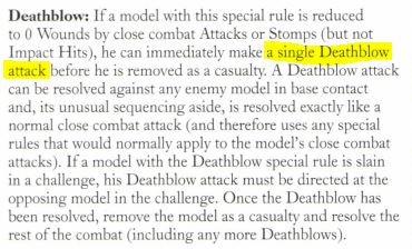

  • Ich bin hin und her gerissen, darf ich für die letzte Hieb Attacke zwischen 1H- und 2H entscheiden, oder wird für den letzten Hieb die Waffenart genutzt, die zum Beginn der Nahkanpfphase angesagt wurde?
    Dieselbe Waffe, würde ich sagen, da "und benutzt daher alle Sonderregeln, die auch normalerweise bei Nahkampfattacken dieses Modells zur Anwendung kommen" quasi danach verlangt. (Die Wahl der Waffe bezieht sich ja auf die Slayer Sonderregel Slayer Äxte.)
  • OKi, danke. Rein von der Logik her kann ein Auswählen der Waffe da nicht drin sein. Währe ja ziemlich unfäir, da letztmalig zuschlagender Irokese dann wohl immer die 2H wählen wird... Kam mir gerade so.
    Du musst die angesagte Waffe für die Attacke verwenden, was bedeutet, dass du keinen Vorteil durch zwei Handwaffen hast (da die +1 Attacke nicht zum Tragen kommt), aber durchaus von den +2 Stärke der Zweihandwaffe profitierst.
  • Warum kommt die zweite Attacke beim letzten Hieb nicht zum Tragen?
    Die Jungs haben von Hause aus eine Attacke, zusätzliche Handwaffe heißt 2 Attacken. Beim letzten Hieb schlägt er dann nur noch mit einer der beiden Handwaffen zu?
