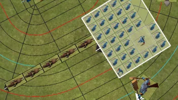

Eine imperiale Abteilung (hier Speeträger) führt einen erfolgreichen Gegenangriff durch.
Gilt dann die Abteilung als angreifend (bzw. angegriffen habend)? Z.B. hinsichtlich Initiative, Kampfergebnis und (Verzicht auf) Speer-Bonus?
Also ich würde sagen ja, sie zählt als Angreifer mit allen vor und Nachteilen.

Ja, die sollten weit genug hin können, dass die die Reiter berühren und so weit ein klappen, wie es geht. Danach müssten, wenn ich nicht falsch liege, die Reiter einklappen.
Nicht ganz, die Sauruskrieger gehen bis einen Millimeter (beim Charge sollte es keinen Zoll Abstand geben) an den Helden ran und ab dem Moment, wo die chargende Einheit nicht mehr weiter kann, klappen die Reiter ein.
