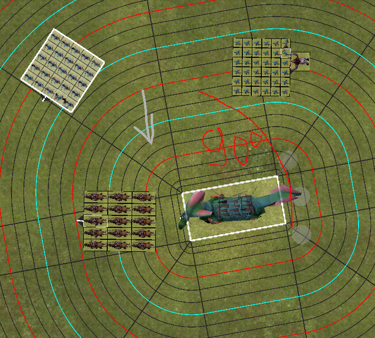

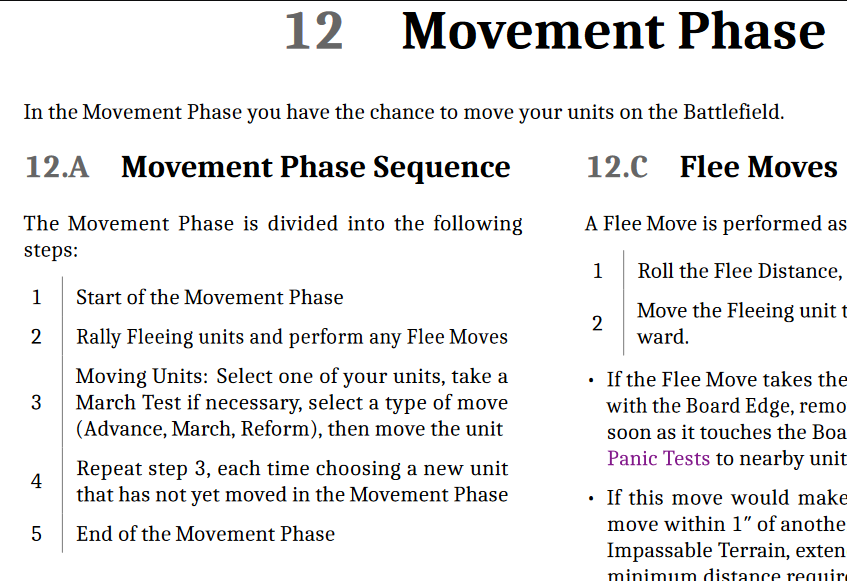

  • Für mich ist das Problemchen, dass die Übersicht der Bewegungsphase so ausieht:
    Hier steht halt einfach gar nix zum Timing von Einheiten mit zufälliger Bewegung (oder hab ich ein komplettes Brett vor dem Kopf?).
    Man muss dann zusätzlich noch als dritte (Nein - eigentlich vierte, denn die Sleeper-Regel des Briar-Beasts ist ja eine Sonderform von Ambush, dessen Regel man ebenfalls noch nachlesen muss) Regelquelle bei Random Movement nachlesen:
    und dort erfährt man dann, dass in Step 2 der Movement-Phase noch etwas mehr drinsteckt.
    Ich sag's mal so- : bei Warhammer war das klar(-er) geregelt: Angriffe - Sammeln/Fliehen - Zufällige - Restliche, alles auf einer Seite. ;)
    Für T9A dann vielleicht so:
    "Step 2 - Rally fleeing units and perform any flee and random movements."
  • So wie der Klammerausdruck in antraker s zweitem Bild wäre es doch top:
    ...Briar Beast wird platziert (nach Abhandlung möglicher zufälliger Bewegung)...

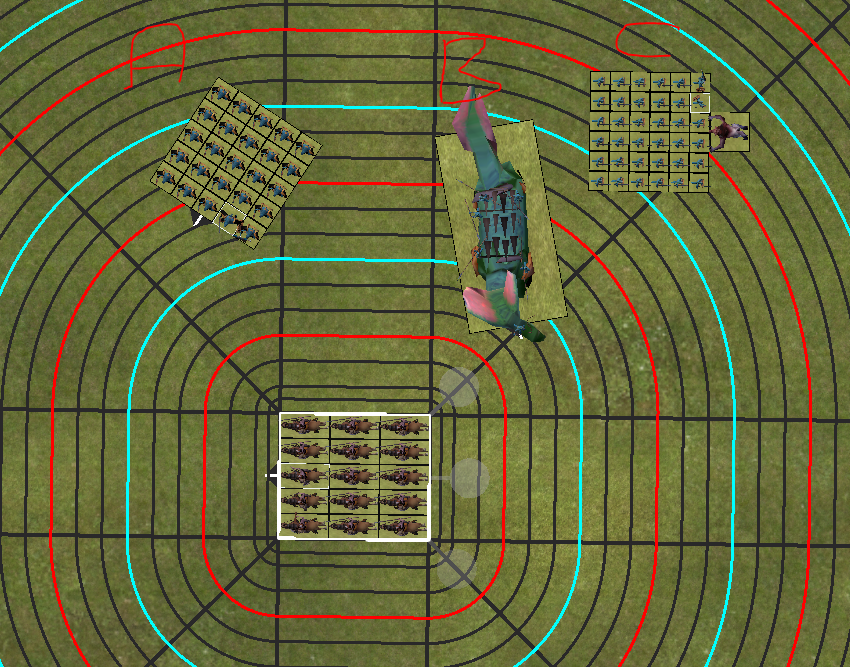

  • Spielsituation gestern:
    Meine Reiter werden in der Flanke angegriffen, Einheit A kann durch den Schwenk meine Reiter normal angreifen. Einheit B steht sehr nah an meinen Reiter und müßte sofort Schwenken um in meine Flanke zukommen, kann diese aber nicht weil Einheit C im Weg ist.
    Sie muss erst grade aus laufen um zu Schwenken, kommt dann aber nicht mehr in die Flanke meiner Reiter was tun?
    1. Ich muss meine Reiter soweit Schwenken das sein Angriff möglich wäre.
    2. Einheit B hat einen verpatzen Angriff und läuft einfach grade aus?
    3. Ist die Reihenfolge wichtig, wenn Einheit A schon bewegt wurde kann sich die Reiter nicht mehr ausrichten und Einheit B hat ein verpatzen Angriff. Ist das überhaupt wichtig weil sie zusammen angreifen?
    Wir haben es nach 1 gespielt aber war es richtig?
  • Wem gehört denn Einheit C? Wenn ich die Situation richtig verstehe, hängt es genau daran. Gehört die Einheit dem Angreifer, hat er Pech gehabt und kann nicht angreifen, wenn er sie nicht aus dem Weg bringen kann (Antwort 2). Wenn sie dem Angegriffenen gehört, muss die angegriffene Einheit schwenken (Antwort 1).
    Die Regel heißt Blocked Path (11.E.k).

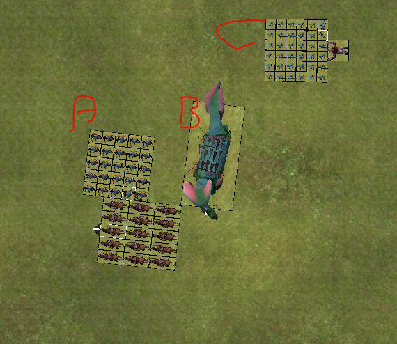

  • Ausgangslage A und B in der Flanke Einheit C im Nahkampf gebunden.
    Einheit A,B,C gehören zusammen.
    Um in die Flanke zukommen müsste das Monster durch seine eigenen Einheit C laufen
    um Schwänken zu können muss er soweit laufen das er nur in den Rücken kommt.
    Jetzt ist die Frage muss ich mein Einheit so schwenken das er den angriff hin bekommt so als on Gelände im Weg wäre?
    Damit am ende der Möglich Nahkampf so aussieht?
    und was macht dann Einheit B? läuft nur nach vorne?
  • Dein letztesBild sieht richtig aus, außer dass A noch maximieren muss (nicht am Feind, weil da alle kämpfen, sondern von den eigenen Leuten her.
    B läuft halt so weit vor, dass dessen Hintern an C vorbei kommt. Er muss nur sehen, dass er mit nem 90 Grad Schwenk noch die Ecke (oder mehr von der Flanke) trifft. Tür zu klappen ist dann Richtung Flanke.
  • PS: Man darf einen solchen Angriff nicht ansagen. Wenn man ihn ursprünglich ansagen durfte und Einheit C erst danach (durch einen fehlgeschlagenen Angriff) in den Weg geraten ist, misslingt der eigene Angriff ganz normal, man stolpert also vorwärts.
  • Blocked Path würde da nicht eintreten. Diese Regel erlaubt dir nur eine gerade aus Bewegung (unabhängig von den Bedingungen zum Einsatz der Regel, die hier nicht erfüllt sind). Der Spieler in diesem Fall hat sich schlicht selbst umgelenkt
    Vgl S. 39 Regelbuch
    Genau. Das geht nicht, wenn er die Ecke nicht berühren kann. Anders nur, wenn eine gegnerische Einheit das blocken würde, weil das sonst missbräuchlich verwendet wurde, um Angriffe auszublocken.
  • HI,
    wenn ich das richtig sehe, müsstest du, um mit C einen Angriff anzusagen, mindestens mit B und C angreifen. Soll A auch noch dazukommen, musst du zuerst B rechts klippen lassen, dann A bewegen, die müssen aber nur soweit maximieren, dass C noch reinpasst.
    Greifst du nur mit B und C an charged du mit B soweit wie mögilch zur linken Seite der Reiter und greifst dann mit C.
    Warhammer 40k: Aeldari (7k Eldar und 3,3k Pts. Harlequins+)
    Warhammer ToW: Chaoszwerge und Waldelfen (je 4k+).
    Custom oder Lustria: Dunkelelfen, Mildenheimer, Norse, Skaven, Strigoi, Untote u. Zwerge
    GW-Brettspiele: Heroquest, Space Hulk, Starquest und Warhammer Quest (Original) inkl. fast aller Erweiterungen
  • HI,
    C kämpft schon
  • Dann sehe ich aber was anderes. Des sind drei Einheiten , wobei doch C von B blockiert wird.
    Sollte B einem Frontcharge haben wäre die Situation zwischen A und C easy, der aktive Spieler entscheidet, wie viele Modelle von welcher Unit rankommen.
