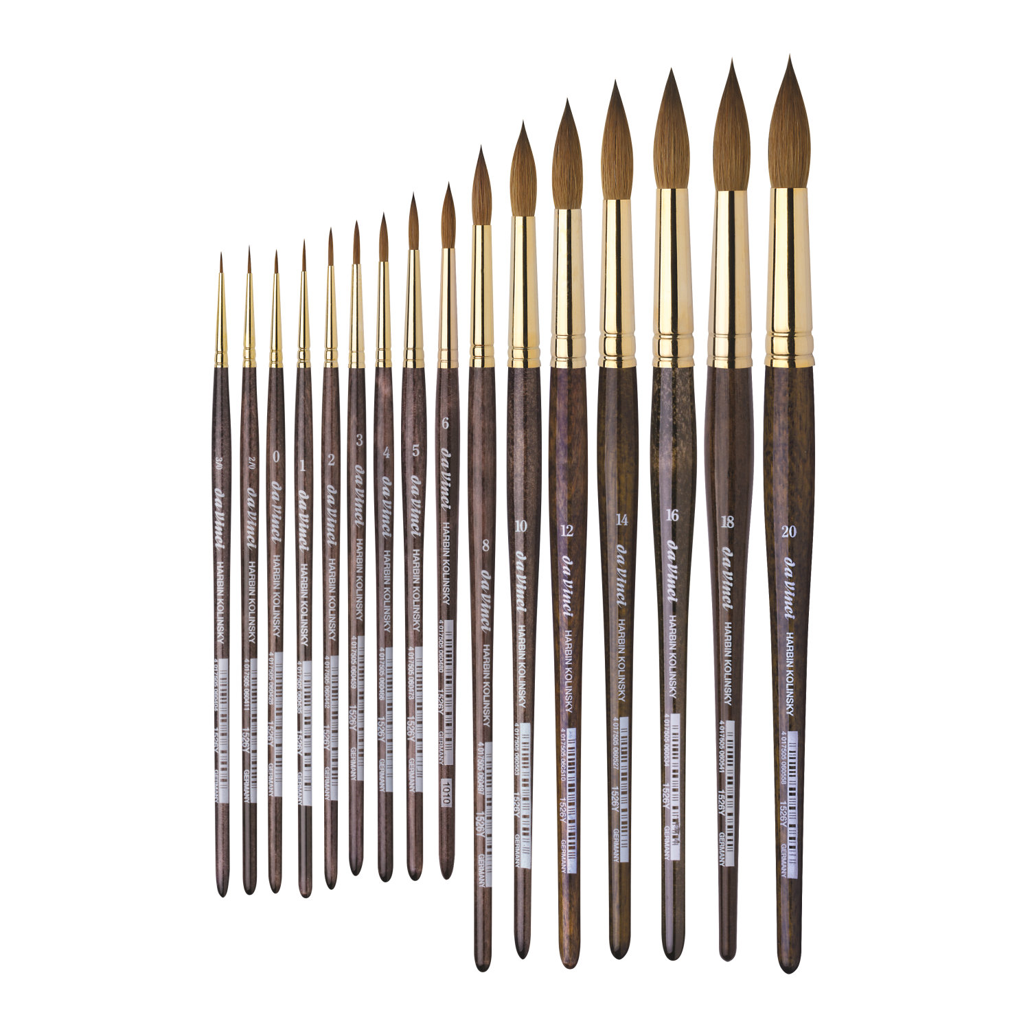

    Kommt ganz drauf an auf welche Größen/Marke Du Dich beziehst, da die nicht konsistent bzw. nicht miteinander vergleichbar sind.
    Bei meinen da vinci Harbin Kolinsky empfehle ich z.B. eine 3, mit der ich z.B. fast alles an einer Mini bemale, inklusive Augen.
    Wichtig ist das ideale Verhältnis zwischen Borstenspannung und -Länge, damit Du perfekte Kontrolle über die Pinselspitze behalten kannst. Sind die Borsten zu lang oder die Spannung zu gering, biegt sich die Spitze unkontrolliert und Du bekommst Probleme beim genauen Arbeiten. Auf diesen Aspekt kannst Du Deine Pinsel z.B. vor dem Kauf im Laden bereits einmal testen.
    Als nächstes erweist sich ein gutes Feuchtigkeits-Fassungsvermögen als hilfreich, weswegen ich die 3 gegenüber der 2 oder 1 bevorzuge. Sie alle haben eine vergleichbare Spitze. Aber nur der 3er hat das für mich ideale Fassungsvermögen, um die Farbe nicht trocknen zu lassen, bevor sie da gelandet ist wo ich sie haben will. Gerade bei Augen kann und soll man sich auch mal Zeit lassen, um zu beobachten, zu planen, zielen und platzieren. Wenn dann die Luftfeuchtigkeit im Raum zu niedrig ist, beißt Du Dich nur unnötig ins Hinterteil wenn Du herausfindest, dass Du perfekt gezielt hast, allerdings keine Farbe auf der Pupille gelandet ist, weil die Feuchtigkeit weg war bzw. die Fließfähigkeit innerhalb der Borsten nicht gegeben ist. Auch hier solltest Du testen und Deinen Favoriten finden. Ein superfeiner Pinsel ist nicht immer ein Garant für tolle und stressfrei gemalte Augen.
    Wenn Du Dich jetzt fragst wie genau man sich das jetzt vorstellen kann bzw. wie Augen bei meinen Minis eigentlich aussehen, dann schau einfach in den Galerien, wie z.B. der Bretonen Galerie, vorbei. Die Modelle da haben alle in etwa die gleiche Behandlung erfahren.
    Lass uns gern wissen was Du testen konntest und wie Du damit zurecht gekommen bist. Jeder findet ja seine Lieblinge bzw. seine eigene Art sich die Dinge mit verschiedensten Werkzeugen zu erarbeiten. Es muss nicht immer das Teuerste sein. Man kann auch mit wenig schon viel lernen und schaffen... und danach erkennt man oft auch viel besser die kleinen Feinheiten, Besonderheiten und extra Leistungsmerkmale der Highend Produkte. Aber dazu gehört eben auch das Scheitern, Weitermachen, Lernen, Langsam-besser-werden und Verstehen dazu. Das kann man nicht einfach im Laden dazu kaufen. ;)
