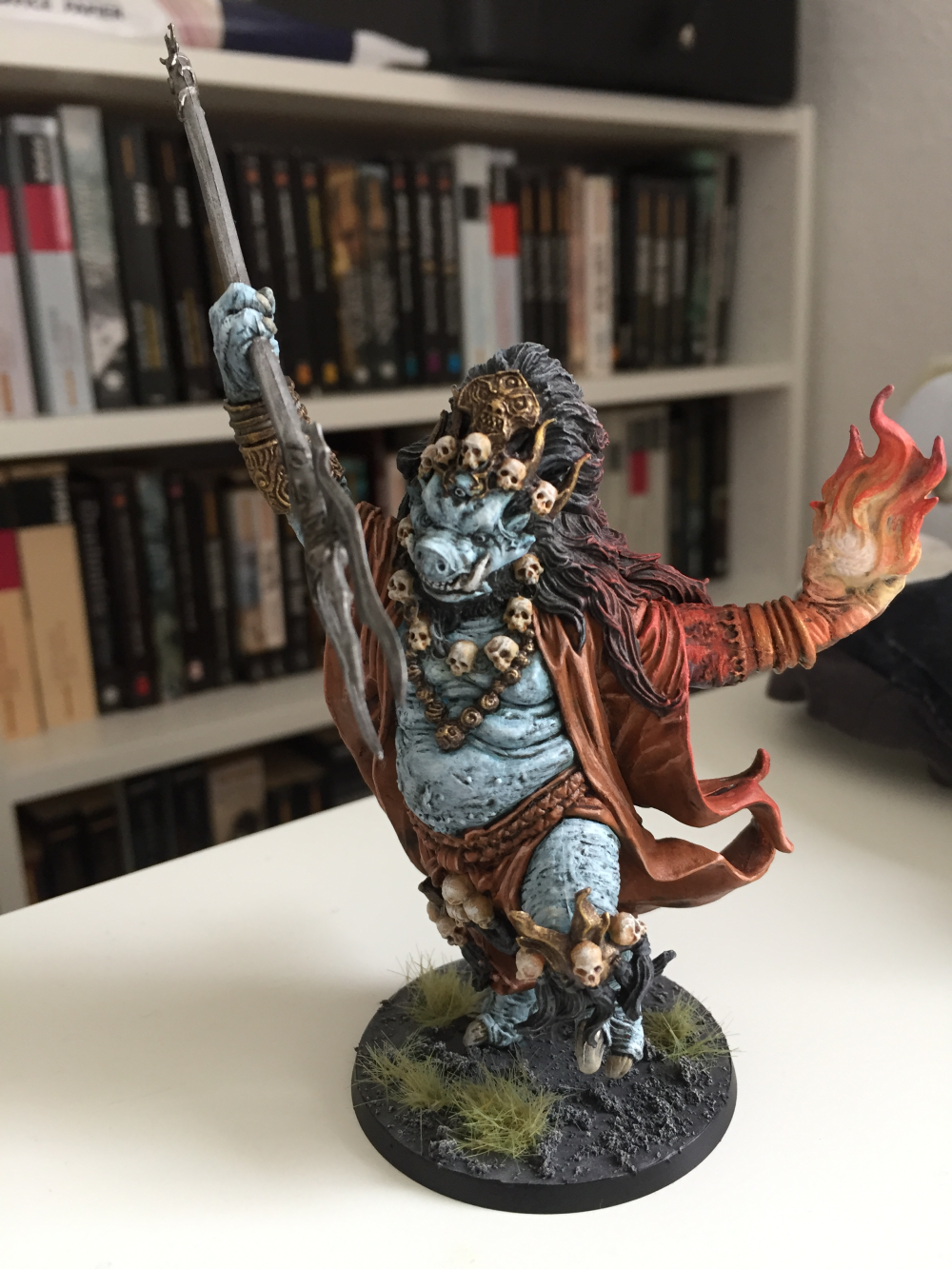

    Ich habe dieses hübsche Kampfschwein aus einem Brettspiel bemalt, und mich total auf den Leuchteffekt gefreut, war dann aber enttäuscht.
    Ich habe da ein paar Fehler gemacht, aber der Hauptgrund, warum es mir nicht so richtig gefällt, ist wohl, dass der Feuerschein nicht zu der hell bemalten Miniatur passen mag.

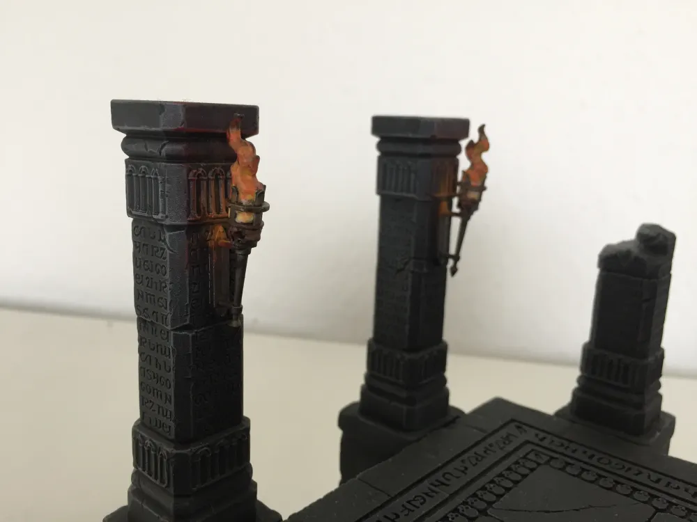

    Da war ich bei diesen Fackeln viel zufriedener:
    Und ich glaube, dass es daran liegt, weil die restliche Ruine sehr dunkel ist.

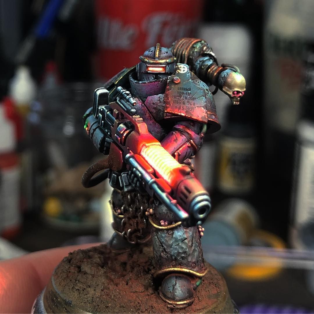

    Es gibt aber tolle Leuchteffekte für moderne Waffen. Ich male ja nur Fantasy an momentan, aber sowas hier beeindruckt mich schon sehr:

  • aber sowas hier beeindruckt mich schon sehr:
    ja, im ersten Moment beeindruckend, beim zweiten Blick aber nicht mehr so überzeugent.
    vielleicht liegt das ganze auch an mir aber irgendwie "paßen" die Licht- und Schattenbereiche für mich nicht....
    mein häufigstes Problem bei OSL.....
  • Also meine ersten OSL Versuche stehen jetzt demnächst erst an (SW Legion, Luke und Darth Vader), deswegen kann ich hier nicht mit Erfahrung punkten, bin aber gespannt was sich hier noch so ergibt.
    Bei deinem Schwein könnte es eventuell daran liegen dass der Mantel ja auch rot-braun ist und sich der Effekt deswegen nicht genug abhebt...
    Bei den Fackeln sieht das aber schon sehr cool aus. Ich glaube nicht, dass es nur mit der Dunkelheit der restlichen Figur zu tun hat. Ist wohl eher eine Kontrast- bzw Sättigungs -Thematik.
    Bei der sehr eindrucksvollen Mini die du später gepostet hast kann man das sehr gut sehen. Hellblaue/graue Rüstung und rötlicher Leuchteffekt = hoher Kontrast zwischen Grundfarbe und dem Leuchten.

    Das habe ich mir auch gedacht, daher wollte ich warme Farben vermeiden, wie rot und gelb und so. Aber das Braun war unklug, ist mir danach aufgefallen. Die Haut war ja hellblau, fast ins Weiße rein. Das wurde dann zu einem komischen Rosa, als ich mit rot drüber ging. Und mehrmaliges Korrigieren und drüberbürsten macht dann einen weichen Brei aus der ganzen Sache ...
    Bei vielen Bildern, die ich im Netz gesehen habe, leuchten die Farben einfach viel mehr, bei meinen sieht das so weich aus. Ich weiß nicht, ob ich einfach leuchtendere Farben wählen sollte (es gibt ja so Neon-Gelb und so), oder ob das an etwas anderem liegt, wie dem Mischen der Farben untereinander.

  • hi,
    Vorweg ich finde dein Schwein echt cool :) Aber wenn du magst kann ich gern ein paar Punkte in Richtung OSL kritisieren.
    1. Das Schwein ist zu hell. Der von dir gezeigte Marine ist aus gutem Grund sehr dunkel. Du kannst das noch weiter verstärken indem du im Farbspektrum bleibst was "kalt" ist wenn du "warme" Farben für das Feuer verwenden willst (bei schrägem blauem Fantasy Feuer dann bitte umgekehrt :P)
    2. Meistens klappt es nicht sonderlich gut wenn man eine Mini fertig malt und dann den OSL effekt oben drauf. Was ich meine ist, wenn du z.b ein dunkles blaubraun nimmst für die Robe des Schweinepriesters, kannst du die OSL stellen schon mal mit einem dunkelrot vormalen damit du im Malprozess schon erkennst ob die Lichteffekte weit genug gehen. Außerdem sparst du Zeit beim layern.
    3. Kontrast, du malst rote OSL effekte auf einem rotbraun. Das ist der Hardmode von OSL

    PS: ganz vergessen: Go big or go home ist das OSL Motto. Beim Marine ist die obere Hälfte der Mini von den Lichteffekten berührt, nicht nur seine Hand.
  • Beim Schwein fehlt es tatsächlich an kräftigen und dunklen Farben vor allem bei der Flamme. Als ich mir das gerade angesehen habe, kamen mir spontan ältere RPGs in den Sinn bei denen man die Helligkeit zu hoch gestellt hat, da wirken Flammen dann auch so blass.
    Allerdings muss man natürlich sagen, es kommt halt auch auf die sonstigen Lichtverhältnisse an. Flammen wirken im Hellen deutlich blasser als im Dunklen und geben einen deutlich schwächeren Schein ab. Genauer gesagt, würden die Flammen während einer tagsüber stattfindenden Schlacht kaum einen sichtbaren Schein abgeben (dazu ist das gebliche Licht einfach nicht kräftig genug, bei unnatürlich gefärbten Flammen wäre es vielleicht etwas anderes), während Nachts oder in einem unbeleuchteten Innenbereich die Flamme eigentlich die Hauptlichtquelle wäre (womit der unbeleuchtete Teil des Schweins teilweise fast schwarz wirken würde, während die restlichen Farben vom Gelbstich des Lichts beeinflusst wären)
