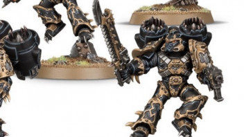

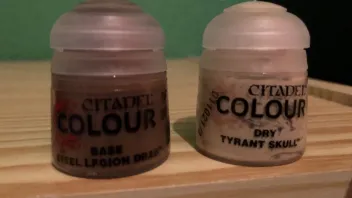

    Im Anhang habe ich Bilder eingepflegt welche mein Vorbild zeigen und die Farbauswahl zum bemalen (müssen noch bestellt werden :D)
    Was für eine Grundierung sollte ich bei den Figuren mit der Farbauswahl wählen? Was habt ihr genommen und ist es so, dass man die Grundierung "Schwarz" bei hellen Farben, "Grau" als Zwischending und "Weiß" bei dunklen Farben wählen sollte? Habe ich in einem Thread gelesen.

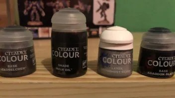

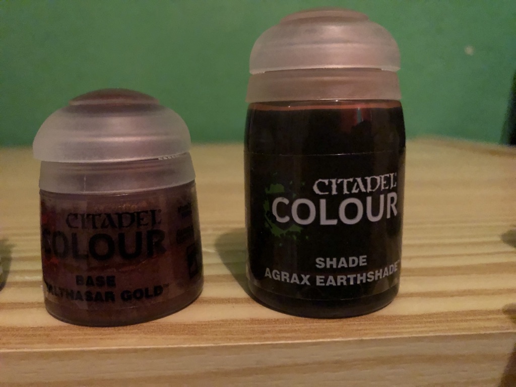

    Was bedeuten die Begriffe "Base, Shade und Layer"?

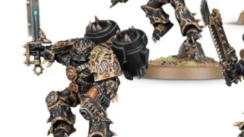

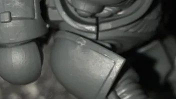

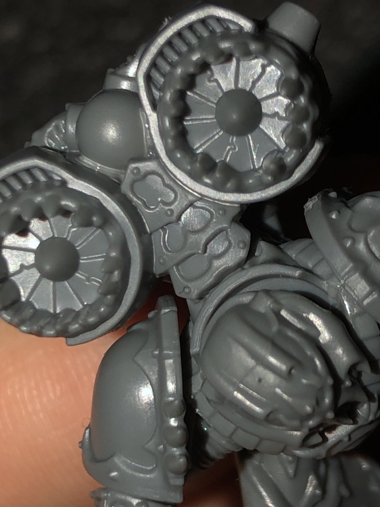

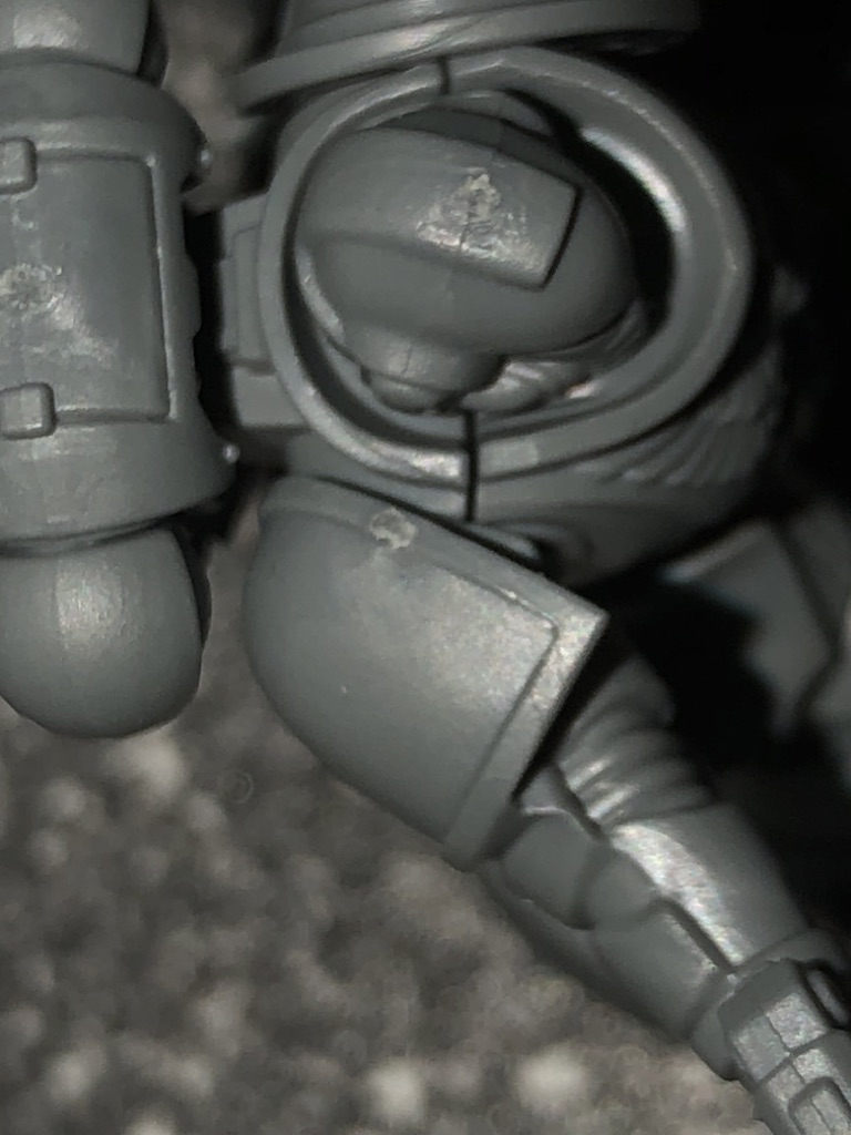

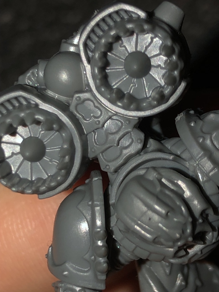

    Wie kann ich am besten bei dem Champion vorgehen um möglichst viel zwischen der Schulter und dem Jetpack bemalen zu können?
    Wie sollte ich nach der Grundierung vorgehen? Bei den beiden Figuren aus der Zeitschrift wird z.B. der Space Marine komplett blau und der Necron grau gefärbt.
    Habt ihr die Flächen für die Grundierung vorher (z.B. mit Kreppband) abgeklebt, damit ihr später Arme etc. noch anbringen könnt?
    Ich habe leider den Fall bei einen wo er mit seinen Händen eine Waffe tragen soll aber die Arme und die Waffe sehr nah am Brustkorb anliegen.

    Ich gestehe, ich baute die meisten (Chaos) Space Marines-Figuren komplett zusammen (bis auf die Bolter/Spezialwaffen/schweren Waffen) und grundiere/bemale danach.
    Grundierung: Da würde ich tatsächlich nach deinem Farbschema wählen. Für dunkle Farbschemata schwarz, sonst hellgrau (auch Corax White ist eigentlich ein Offwhite, in diesem Fall ein sehr helles Grau). Da du mit der Black Legion liebäugelst, ist eine Chaos Black-Grundierung daher sinnvoll. Bei einem dunklen Farbschema fällt es auch nicht ins Gewicht, wenn du verdeckte Stellen nicht bemalst (solange sie schwarz grundiert sind - notfalls über die MIni noch mit schwarz per Pinsel drübergehen, da du mit dem Grundierspray vermutlich nicht alle Stellen erwischen wirst).
    Schwarze Grundierung: Hat den massiven Vorteil, dass (gerade bei dunkleren Farbschemata) es nicht so auffällt, wenn man an verdeckte Stellen nicht gut herankommt beim Malen (Schatten sind ja dunkel).
    ad Bases: Base mit Bastelleim einstreichen und in den Behälter mit Sand tauchen und dann ordentlich abschütteln und gut trocknen lassen. Wenn du das VOR dem Grundieren machst, dann fixiert der Grundierspray den Sand sehr gut auf dem Base (du müsstest ihn halt ggf. wieder sandfarben bemalen oder als schwarzen Sand leicht grau trockenbürsten).
    ad Raptoren: Du könntest die Jetpacks erst nach der Bemalung ankleben, d.h. Marine und Jetpack getrennt voneinander bauen, grundieren und bemalen. Vor dem Aufkleben dann halt an den Klebestellen die Farbe/Grundierung abkratzen.

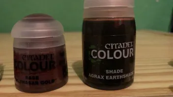

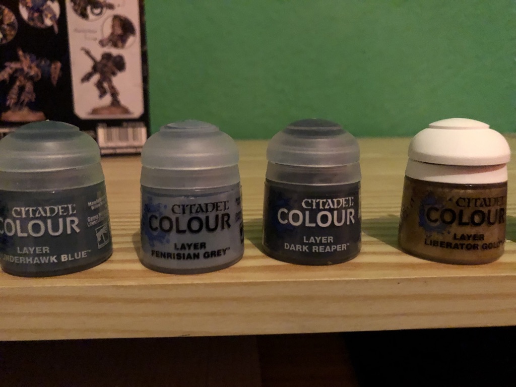

    'Base, Shade, Layer': Das ist eine Einteilung, die GW für die eigenen Farben getroffen hat. Basefarben sind eher matte, gedeckte Farben, die aber relativ gut decken (auch auf schwarzer Grundierung). Hier empfiehlt es sich, ein paar Tropfen Wasser dazuzumischen, damit sie nicht zu dickflüssig sind und lieber eine zweite dünne Schicht zu malen. Dann kannst du entweder diese Farbe als Grundfarbschicht verwenden, oder, wenn sie dir zu dunkel ist, eine Layerfarbe deiner Wahl drüberpinseln (idealerweise ebenfalls leicht verdünnt).
    Beispiel: Averland Sunset ergibt getuscht mit Seraphim Sepia ein sehr erdiges, mattes Gelb. Dasselbe Averland Sunset ergibt mit darübergeschichtetem Yriel Yellow und danach getuscht mit Casandora Yellow ein eher strahlendes Gelb (wenn man nach dem Tuschen nochmals die erhöhten Stellen mit Yriel Yellow schichtet).
    Beispiel: Balthasar Gold ergibt getuscht mit Agrax Earthshade ein sehr dunkels, erdiges Buntmetall, wohingegen Balthasar Gold geschichtet mit Gehennas Gold und getuscht mit Seraphim Sepia ein helles, strahlenderes Gold ergibt (wenn man nach dem Tuschen nochmals die erhöhten Stellen mit Gehennas Gold schichtet).

    "Shade"/"Ink"/"Tusche" dienen dazu abzudunkeln und Vertiefungen somit hervor zu heben. Je nach dem, welche Farbe die Tusche hat, kann es aber auch die Grundfarbe der Fläche stark verändern.

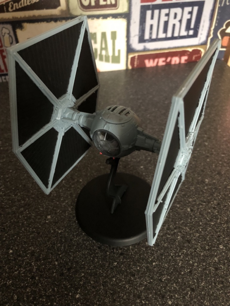

    habe bisher nur ein Model (Star Wars Tie Fighter) gefertigt.
    Dürfen wir das bitte sehen und bewundern?
    dass beim Space Marine der Abstand zwischen der Schulterplatte und dem Rucksack sehr eng ist. (Bilder im Anhang)
    Die Antwort hierauf hängt direkt mit der nächsten Frage zusammen..
    Wenn Du eine dunkle Grundierung nimmst (=Schwarz) fährst Du erstmal sehr sicher. Alles, was zum Beispiel in schmalen Ritzen nicht gut bemal-bar ist, bleibt einfach schwarz. So würde ich starten für den Anfang. Dei Modellen, die überwiegend hell werden (Weiße oder Gelbe Marines z.B. grundiert man lieber heller oder gar weiß, weil man sich sonst an den Grundfarben dumm malt, bis es vernünftig deckt.
    noch' die Innenflächen der Rüstung in der Chapter-Farbe aus. Innenflächen sauber zu malen ist mEn viel einfacher als Kanten.
    b.) Kauf Die einen guten Kack-Maler-Stift in der gewünschten Bortenfarbe und benutze diesen. geht schnell, sieht auch prima aus.
    Viel Erfolg und unbedingt gern weiter fragen!

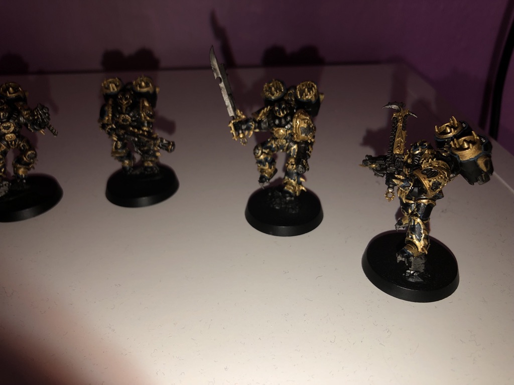

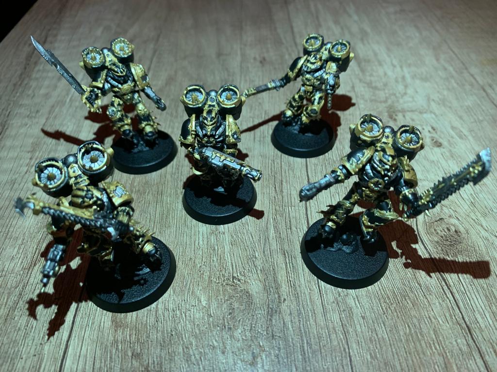

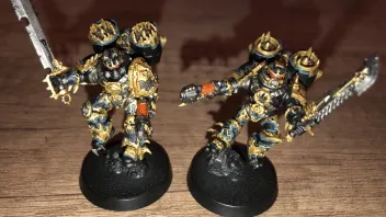

    Ich werde mal versuchen in den nächsten Tagen die Figuren auch wenn die Farbe nicht da ist, schonmal zu grundieren, damit kein Schmutz, Staub etc. dran kommt.
    Wenn die Figuren angemalt sind, stell ich diese mal in diesem Beitrag rein. :)

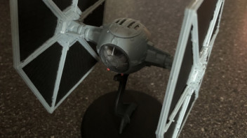

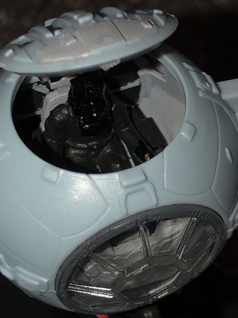

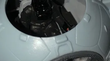

    Den Tie Fighter habe ich im Anhang beigefügt ist aber nichts außergewöhnliches. Im Nachhinein fallen mir einige Sachen auf die ich hätte ändern können aber so ist es doch immer . ^^

  • Bei dem Tie-Fighter habe ich zuerst die Farbe direkt aus dem Topf (ja ich weiß, das ist ein NO GO 😅) und erst später mit einer Nasspalette gearbeitet. Bisschen Farbe auf die Palette und mit etwas Wasser verdünnt aufgetragen.

  • Leider muss ich einige Arme und Waffen einzeln grundieren, da diese sonst im geklebten Zustand einen großen Teil vom Brustkorb blockieren.
    Deswegen die Frage wie ihr sowas am besten grundieren würdet.
    Welche Art von Sand würde man nehmen? Welche anderen Böden wäre für einen Anfänger gut? Bemalt ihr diese auch damit diese nicht real wirken? 🤔
  • Es ist ganz normal, dass die Arme Teile des Modells verdecken. Was dahinter ist sieht man sowieso nicht.
    Also ich baue das Modell meistens komplett, grundiere und bemale es dann. Die Teile einzeln bemalen ist deutlich aufwändiger und durch das spätere kleben kann man da auch wieder was kaputtmachen (der Kleber löst die Farbe ab).
