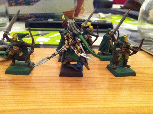

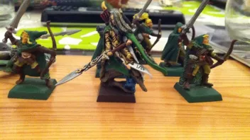

    So passend zum Thema. Ich hab mir die Tage einen großen Batzen an (teilweise) bemalten Waldelfen gekauft. Die Modelle standen Jahre im Keller und das hat man ihnen auch angesehen. Zumal die Bemalung, sagen wir mal, meinen Geschmack nicht getroffen hat. (Bild 1) Also ging es ans abfärben.
    Da ich selbst bis Dato keine Ahnung davon hatte hab ich mit ein paar Leuten gequatscht (danke an die Leute im Chat) paar Beiträge gelesen und mir dann 0,5l Sterillium gekauft.
    In einem Einmachglas hab ich dann einfach mal ein paar Zinnmodelle in Sterillium über Nacht eingelegt. (Bild 2) Am nächsten morgen ging die Farbe mit etwas schrubben problemlos ab. (Leider löste sich auch der Speerarm von meinem Lord und landete im Abfluss  :mauer: ) Ein Teil der Zinnmodelle wurde mit nicht-citadel Farben bemalt. Die hat sich bisher noch nicht gelöst. Es weicht jetzt einfach noch ein paar mal mit ein und dann versuche ich es erneut.

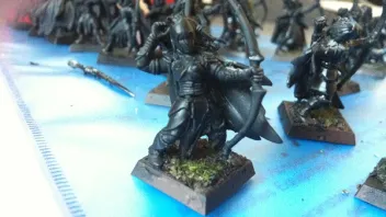

    Übrigens hält die Grundierung super auf den entfärbten Minis. (Bild 4) Da einige Farbklumpen nach dem Schrubben hängen bleiben. (z.B in den Vertiefungen der Gesichter, hinter den Umhängen etc.) habe ich die geschrubbten Minis nochmal in ein Wasserbad gelegt, trocknen lassen und mit einer trockenen Bürste abgerieben. Klappte super.
