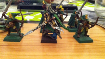

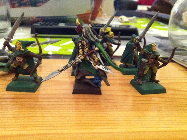

So passend zum Thema. Ich hab mir die Tage einen großen Batzen an (teilweise) bemalten Waldelfen gekauft. Die Modelle standen Jahre im Keller und das hat man ihnen auch angesehen. Zumal die Bemalung, sagen wir mal, meinen Geschmack nicht getroffen hat. (Bild 1) Also ging es ans abfärben.

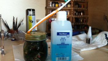

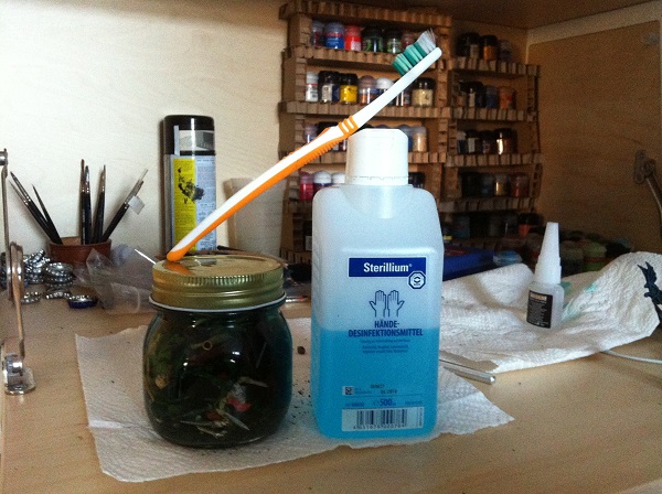

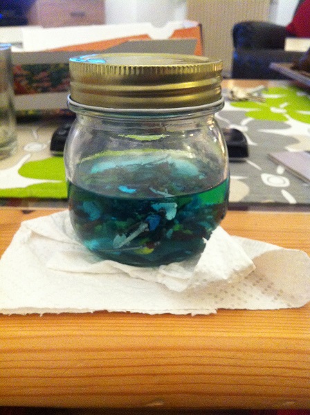

Da ich selbst bis Dato keine Ahnung davon hatte hab ich mit ein paar Leuten gequatscht (danke an die Leute im Chat) paar Beiträge gelesen und mir dann 0,5l Sterillium gekauft.In einem Einmachglas hab ich dann einfach mal ein paar Zinnmodelle in Sterillium über Nacht eingelegt. (Bild 2) Am nächsten morgen ging die Farbe mit etwas schrubben problemlos ab. (Leider löste sich auch der Speerarm von meinem Lord und landete im Abfluss
) Ein Teil der Zinnmodelle wurde mit nicht-citadel Farben bemalt. Die hat sich bisher noch nicht gelöst. Es weicht jetzt einfach noch ein paar mal mit ein und dann versuche ich es erneut.

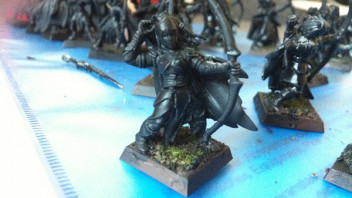

Angeregt durch den super Erfolg bei den Zinnmodellen hab ich gleich ein paar Plastikmodelle hinterhergeschmissen und wieder über Nacht einwirken lassen. Das benutze Sterillium habe ich einfach nochmal verwendet, da es auch keine nennenswerten Verunreinigungen aufgewiesen hat. Ergebnis: War alles kein Problem! Auch die Plastikminiaturen trennten sich von ihrer Farbe ohne davon in Mitleidenschaft gezogen zu werden. (Bild 3) (Es brach diesmal ein Kopf ab und ich konnte ihn vor dem dunklen Abgrund bewahren! Juchei)

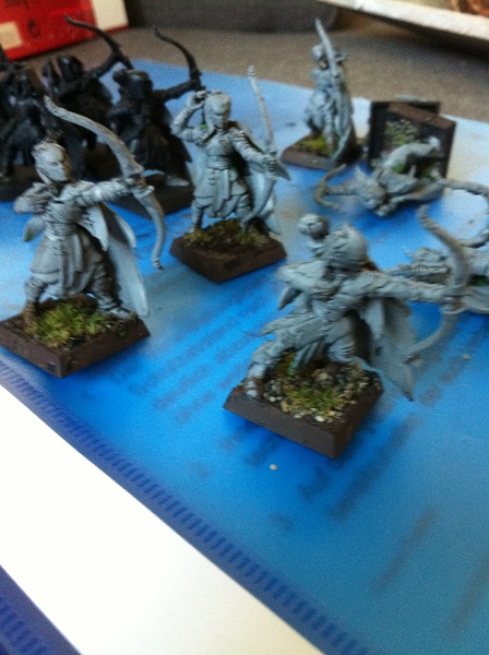

Das Sterillium hat mich wirklich zufriedengestellt. Ich hab bisher etwa 250ml gebraucht und werde die auch noch weiterverwenden. Inzwischen haben an die 35 Modelle ihre Farbe eingebüßt. Ich weiß nur noch nicht so ganz, wie ich den Drachen seiner Farbe berauben werde.... Die zündende Idee wird dann beim ersten Versuch kommen.... hoffe ich...

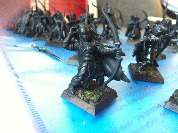

Übrigens hält die Grundierung super auf den entfärbten Minis. (Bild 4) Da einige Farbklumpen nach dem Schrubben hängen bleiben. (z.B in den Vertiefungen der Gesichter, hinter den Umhängen etc.) habe ich die geschrubbten Minis nochmal in ein Wasserbad gelegt, trocknen lassen und mit einer trockenen Bürste abgerieben. Klappte super. -
