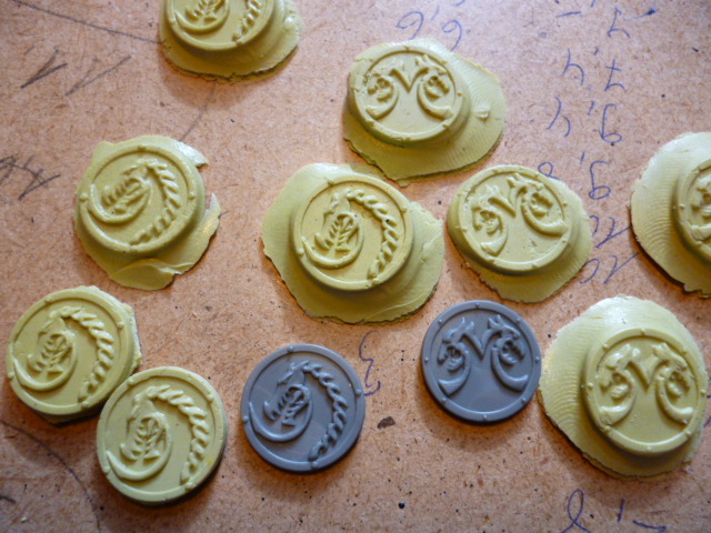

  • Hey,
    ich experimentier gerade mit BlueStuff und Milliput herum.
    Es geht darum diverse Schilde zu kopieren um den Einheiten ein gleichmäßigeres Aussehen zu verleihen.
    Klappt soweit auch ganz gut:
    Aber vlt. kann mir jemand mit mehr Erfahrung die ein oder andere Frage beantworten:
    1. Kann ich das Milliput gleich nach dem Verkneten verarbeiten? Hab auch mal ne halbe Stunde gewartet, aber nicht wirklich einen Unterschied festgestellt.
    2. Gibt es einen Geheimtip, kleinere Fehlstellen zu vermeiden? (bei den Schilden mit Doppelkopf erkennt man sie glaub ich)
    Ich drück die Knetmasse halt unter hohem Druck in die Form, aber scheinbar gibt es manchmal Hohlstellen und manchmal nicht ?(
    3. Mir ist aufgefallen, daß die kopierten Schilde doch mitunter einen halben Milimeter dicker sind als das Original (hört sich nicht so dramatisch an, aber mich stört das), was zweifelsfrei daher kommt, daß beim Aufeinanderdrücken der beiden Formhälften, überschüssige Modelliermasse herausgedrückt wird und die Hälften nicht mehr ganz schliessen.
    Aber es dürfte doch fast unmöglich sein die exakt, für die Kopie benötigte Menge an Modelliermasse herauszufinden um einen Überschuß zu vermeiden....
    Wenn mir da jemand helfen kann, wär ich sehr dankbar :)

  • Du hast schön alle Nachteile des Abformens zusammengefasst ... ;)
    1) Ich benutze Greenstuff und Milliput /Fimo soft um das Greenstuff bissel weicher zu machen ...also will ich persönlich gar nicht "warten" damit es etwas härter wird.
    2) die Luft die du einschließt muss halt irgendwo hin. Das lässt sich beim Abformen kaum vermeiden , zumindest nicht mit unserer Greenstuff/Milliput Technik ( Flüssigkeiten sind hier im Vorteil)... ich hatte immer mal vor mit Liquid greenstuff die Form einzupinseln und dann den GS drauf zudrücken...hab es aber dann doch nie versucht ...
    3)Tja so ist das
    Es ist doch so wenn du ein klasse Ergebnis willst , wird 50% der Schilde Schrott sein und in den Müll wandern ... bist du bereit ein paar Kompromisse einzugehen sind vieleicht 75% gut ...von was besserem kann ich nicht berichten.
    Bau übrigens auch gerade paar Morghast peer GS und Abormmasse auf.
    Verkauf die Fehlstellen als Schäden aus der Schlacht und alles ist gut.... es sind halt keine Originalteile bei denen alles 100% ist
    Aye, im Nachteile finden war ich schon immer gut :rolleyes:
    1. Stimmt eigentlich - je weicher desto besser kommt die Masse in die Details....
    Du knetest einfach Milliput und GreenStuff zusammen?
    2. Hmm, vlt. kann man ja einfach die Fehlstellen mit dem Liquid ausbessern...
    Daran muß ich mich wohl noch gewöhnen. Ich dachte halt: Boa voll cool, ich hab ne Form mit 4 Schilden und nach jedem Durchgang hab ich halt 4 Schilde mehr! Von den 8 die ich bisher gemacht hab sind auch 2-3 echt super geworden (bis auf die Dicke, das muß ich noch besser hinkriegen, die Hammerträger stehen eh schon so eng....) Da muß ich wohl radikal aussortieren ||
    Danke Dir für Deine Erfahrung!

  • auch wenn das nicht das ist, was Du hören magst, nehm zum abformen Silikon und zum Gießen dann eine entsprechende gußmasse.
    Haha, in der Tat überhaupt nicht das, was ich hören möchte :tongue:
    Mit dem BlueStuff ist der Aufwand halt schön gering... Und wenn ich die Ergebnisse noch ein bißchen optimieren kann, reicht das auch.
    (Obwohl ich so hitzebeständiges Silikon sogar da hätte - na vlt. ist das mal was für ein langes Wochenende)
  • Mir gefällt das Milliput zum abformen überhaupt nicht , viel zu klebrig ..noch mehr als GS und dann hat es, wenn man es bissel schiebend drückt, diese Rissbildung ..gefällt mir (als alleiniges Medium) einfach nicht .
    Ja so 80-85% GS der ist halt härter als Milliput und deshalb nochmal bissel Milli rein oder halt Fimosoft wobei sich das preislich kaum einen unterschied macht. ich benutze nur den standart milli für 4,50, vieleicht Verhalten sich die teureren anderst .
    Mich hat eben auch überrascht, daß Milliput so körnig ist....
    Ich hab noch GreenStuff und werd das beim nächsten Durchgang mal ausprobieren :)
