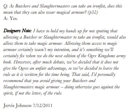

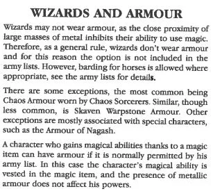

    Ja, da sollte nichts gegen Sprechen. Im Regelbuch steht, dass zauberer Magische Rüstung tragen dürfen wenn das Modell die Option auf normale Rüstung hat. Wenn du den Zauberhut also einem Kämpferkommandanten gibst, kann er die Rüstung weiterhin tragen. Es gibt ja auch Zauberer denen das Tragen von Rüstungen explizit erlaubt ist (Drachenmagier von Caledor z.b.).
    Gezielte Ausnahmen sollten aber eigentlich kein Freifahrtschein dafür sein den Geist bzw. Kern der Idee zu umgehen. (Teilweise basieren die Optionen ja auch auf Versehen, wie man in den FAQs manchmal nachlesen kann.)
  • Das Ogerbsp. ist hier aber eher, dass die Designer die Grundregeln nicht bedacht hatten und es nicht ihre Intension war diese Option für den Fleischer frei zu geben. Es ist daher wohl eher als Spezialfall zu betrachten.
    Von diesen Versehen abgesehen ist die Aussage in den Regeln ist aber erstmal eindeutig. Also ja, das Modell hat (weiterhin) Zugriff auf die magischen Rüstungen, auch wenn es den Zauberhut trägt.

  • Finde auch dass das mit den Ogern was Eigenständiges ist und ich habe auch noch nie einem Fleischermeister eine magische Rüstung gegeben. Da haben die Autoren einfach einen Fehler gemacht und das so klar zugegeben.
    Beim Zauberhut sehe ich aber keinen Gründe zu sagen, dass das Modell keine Rüstung tragen darf. Es steht klar so in den Regeln, eine normale Rüstung ist ohnehin nie übermäßig stark und Logikprobleme sehe ich persönlich auch nicht.
    Gibt es denn im Warhammer Fluff überhaupt sowas wie z.B. den "Bann des Eisens" aus DSA, dass Metall die Zauberfähigkeit beeinträchtigt? Wie gesagt, der Drachenmagier von Caledor darf magische Rüstungen tragen, Chaoszauberer ja ohnehin und auch einige besondere Charaktermodelle, die Magier sind, kommen in teilweise extrem schwerer Rüstung daher (Ikit Krallenhand zum Beispiel, aber auch noch andere).
  • Man müsste sich vielleicht auch mal die Frage stellen, welche nichtmagischen Charaktere ohne Rüstung so im Spiel rumlaufen , das sind für gewöhnlich Kampfcharaktere und die tragen im Normalfall auch Rüstung...
    Was für einen Sinn sollte es ergeben, einem Charaktermodell Magiestufen zu geben, die dann aufgrund von Rüstung, welche man auch nit ablegen kann, unbrauchbar sind? Einem Magiecharakter wird man das Ding wohl kaum auf den Kopf setzen und deshalb sollte es doch auch logisch sein, dass man mit dem Hut und Rüstung zaubern kann...
    [...] das sind für gewöhnlich Kampfcharaktere und die tragen im Normalfall auch Rüstung...
    Stimmt, diese Unart der 8. Edition den Einheiten in großen Teilen einfach ihre Ausrüstung vorzuschreiben (und dann nicht mal zu erlauben, dass man sie auch wieder ablegen und wegrechnen darf) hatte ich schon wieder völlig verdrängt.
