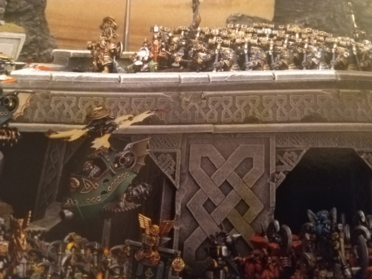

    ich möchte gerne ein paar Styrodur Säulen mit Ornamenten verzieren. immer wieder sehe ich in einschlägigen (Zwergen) GW Publikationen schön gestaltete Säulen und ähnliches. Wie bekomme ich das Muster auf die Säule?

    Ich habe auch schon überlegt ins Styrodur zu ritzen. Das klappt meiner Meinung nach gut mit Feldsteinmauern, gerne auch mit Bodenornamenten wie im verlinkten Video. Aber so schöne Säulen wie von GW beispielsweise werde ich damit kaum hinbekommen. Da sollte man schon sehr genau, viel zu filigran für nen Stift oder Zahnstocher und mit gleichmäßigem Druck arbeiten. Das wird nichts...
    Ne Schablone wäre toll, aber woher nehmen wenn nicht stehlen!?

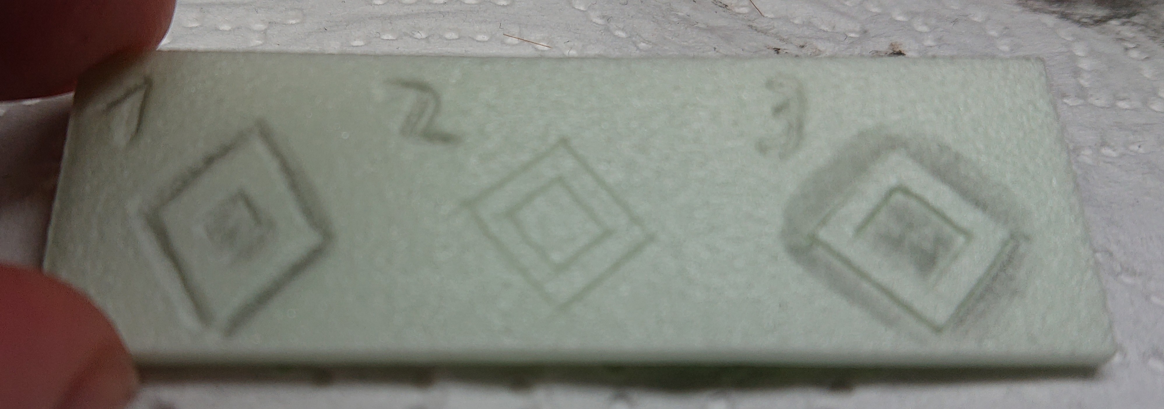

  • Wenn du sehr scharfe Kanten im Styrodur haben willst, bietet es sich an mit einem spitzen (!) und scharfen (!!!) Bastelmesser/Skalpell zuerst die Kanten deiner Form einzuritzen und dann vorsichtig eine der beiden Seiten mit einem Bleistiff "absenken". Bei den Zwergenrunen sind die Schnitte ja meistens gerade, da macht sich das recht gut.
    Beispiel dazu:
    1. Kontur direkt mit Bleistift (relativ stumpf)
    2. Kontur eingeritzt
    3. Außenkante mit Bleistift abgeflacht.
    Hoffe, es hilft etwas weiter.
    Beste Grüße,
    Gazak

    Und eigentlich habe ich ein filigraneres Muster im Kopf, hab aber gerade auf die schnelle das Bild nicht gefunden. Muss zur Arbeit los.

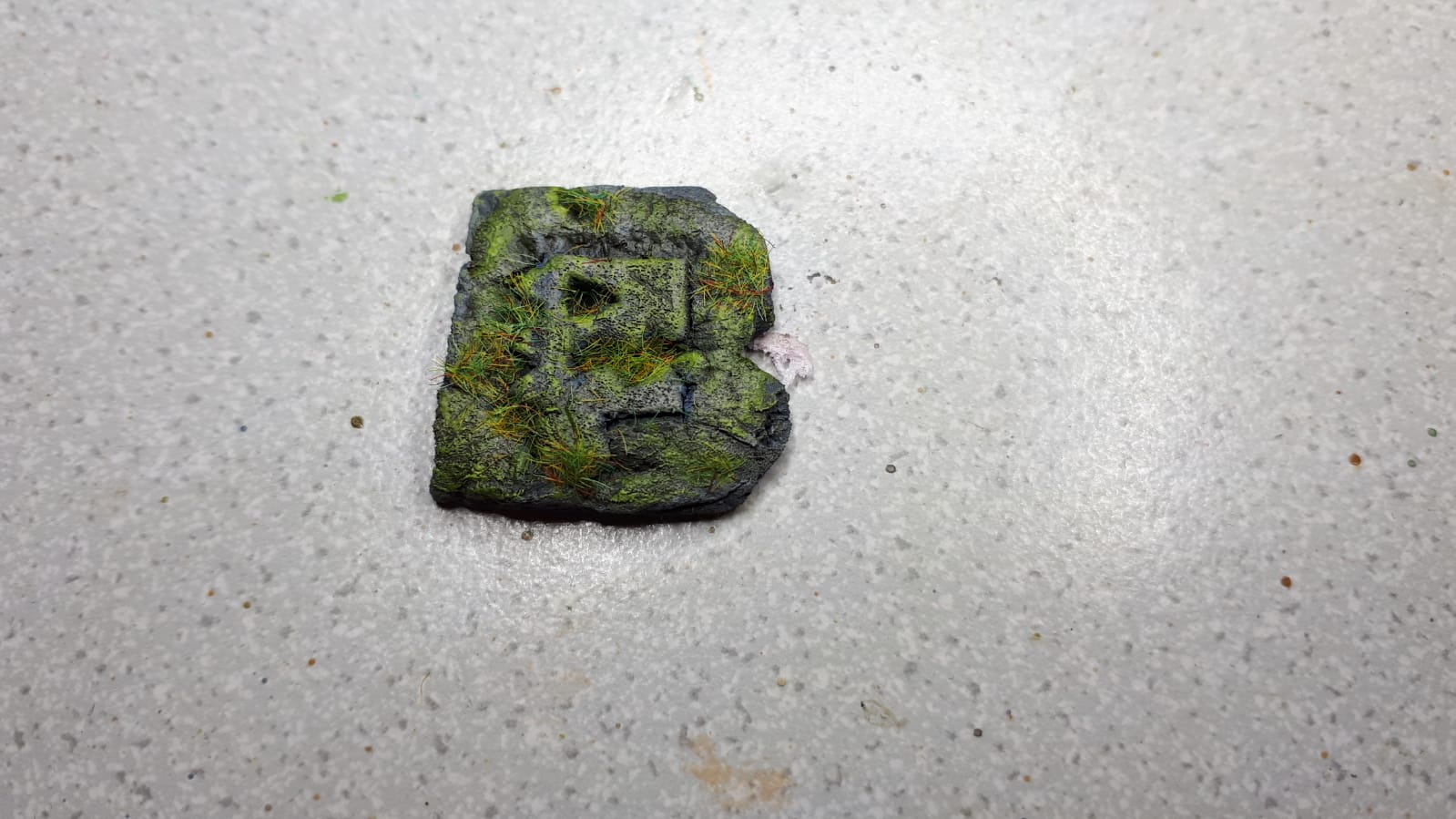

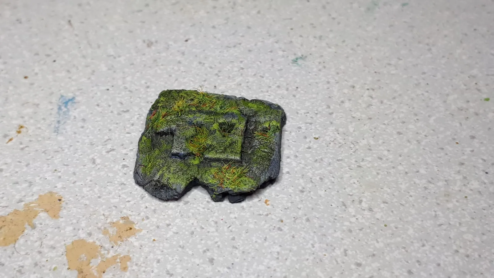

  • Suschi927 ist ja durch mein Adventskalenderbild auf meine. Faden aufmerksam geworden. Danke Gazak, ich finde mein Erstlingswerk kann sich sehen lassen. ;-)
    Runen der Ahnengötter
    Es wirkt als würden die einen hervorstehen. Was sie wahrscheinlich auch machen.
    Das finde ich halt echt gut!
  • Ich geh da morgen Vormittag noch mal näher dran und zeige es hier nochmal im Detail.
  • Erst habe ich das Symbol vorsichtig auf das Styrodur mit Kugelschreiber gezeichnet. Mit dem Skalpell vorsichtig die Linie eingeritzt. Danach dann mit einem Bleistift die äußeren Kanten runter gedrückt.
    so wie es Gazak in Punkt 2 und 3 gezeigt hat
    Beispiel dazu:
