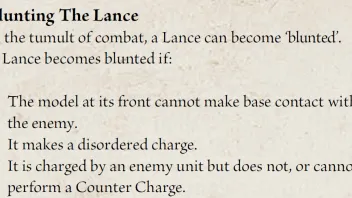

  • Weiß nicht, ob die Frage hier schon gestellt wurde:
    Wird eine Lanze, die angreift und einen Gegenangriff als Angriffsreaktion abbekommt aufgrund dessen gebrochen?
  • Wurde glaube ich noch nicht gestellt. So wie ich dir Regeln verstehe, müsste die Lanze gebrochen werden, was ein bisschen widersinnig ist. Es tritt Punkt 3 (unten) in Kraft, da der Gegenagriff als Angriff zählt, die Lanze selbst macht jedoch keinen Gegenangriff (sondern nur einen normalen, was natürlich etwas völlig anderes ist)
  • Bei der genau umgedrehten Version, also die Lanze beantwortet einen Angriff mit Gegenangriff, würde sie nicht gebrochen werden.

  • Wüsste btw nicht, welche Nachteile eine Lanze haben sollte. Laerry
    Der Kern der Frage war, glaube ich, ob eine Lanzenformation, welche einen Gegenangriff kassiert, bricht (oder nicht).
    (Wenn dem so wäre - wovon ich persönlich nicht ausgehe - dann könnte man das durchaus als einen Nachteil der Lanzenformation betrachten.)
  • Blunted im Charge ist nur blunted, wenn der Frontman keinen Kontakt machen kann oder der Charge disordered ist.
    Im Countercharge gibt es den Fall nicht.

  • Aber ein Countercharge, der gleichzeitig ein first charge ist, würde Unordnung bei der Einheit hervorrufen, die die gegenangreifende Einheit angegriffen hat.
    Beispiel:
    - meine Lanze greift imperiale Ritte ran
    - diese erklären einen Gegenangriff und es ist ihr Erster Angriff
    - die Lanze wird dadurch angegriffen und durch den ersten Angriff gerät sie in Unordnung
    - eine Lanze in Unordnung wird gebrochen
    Wäre das so richtig oder nicht?
  • ok.
    Anderes Beispiel:
    - die Lanze wird durch imperiale Ritter mit First Charge angegriffen
    - die Lanze sagt einen Gegenangriff mit First Charge an
    - die Lanze gerät zwar in Unordnung, aber wenn sie einen Gegenangriff als Angriffsreakton wählt, wird sie nicht gebrochen, siehe S 111 strahlende Heere oben links.
